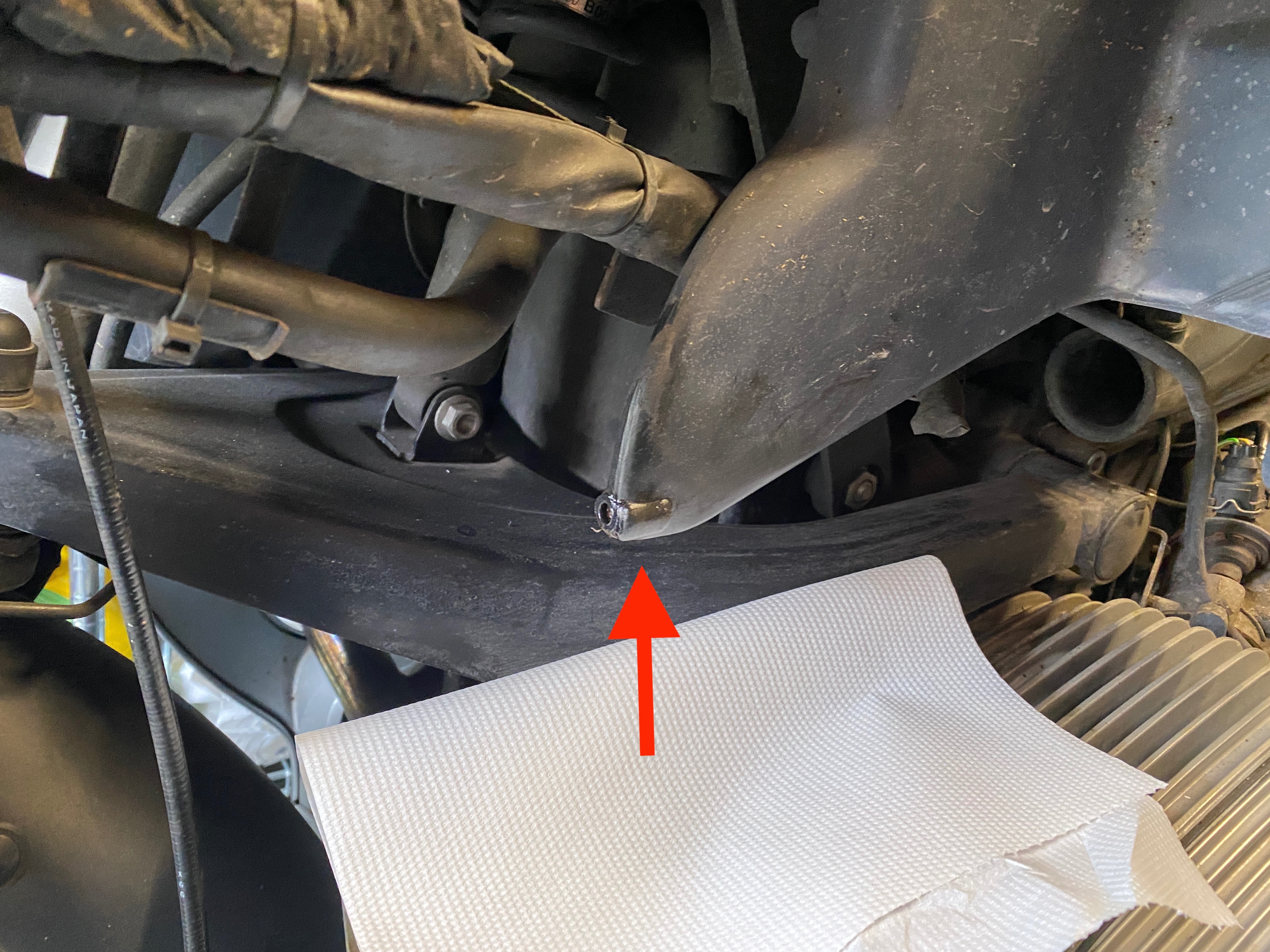

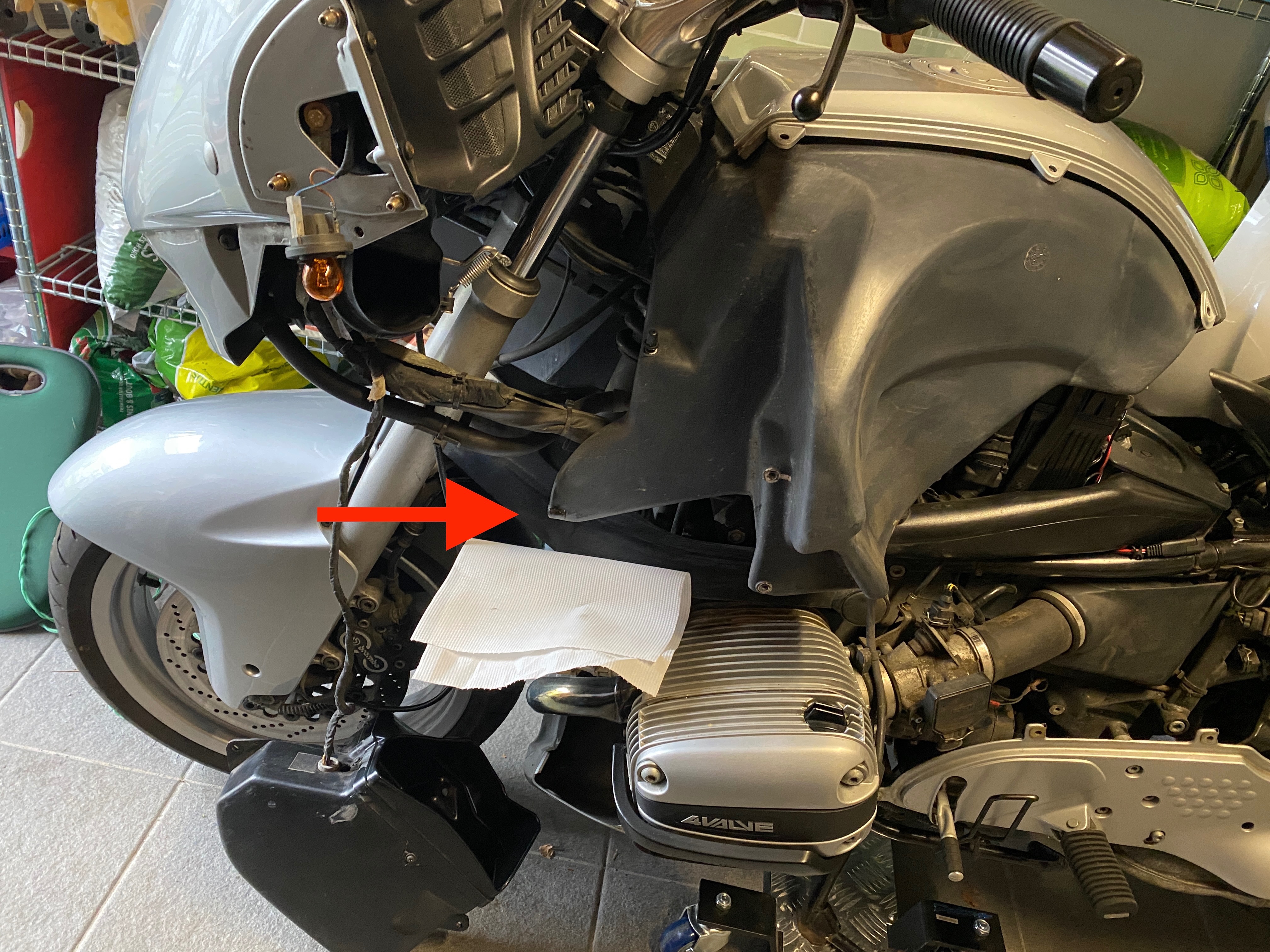

Beste leden, heeft iemand al eens meegemaakt dat de benzine tank van een R1100RT (1998) lekt ?
De garage ruikt naar benzine en ik had wat druppels benzine op de grond. na het verwijderen van de zijkap (links) zie ik alleen wat benzine in de onderste punt en ik kan niet zien dat het van een hoger punt afkomt of van een slang o.i.d. dus mijn vermoeden is dat de tank zelf lekt.
Ben benieuwd of de kunststoffen tank idd kan lekken ?

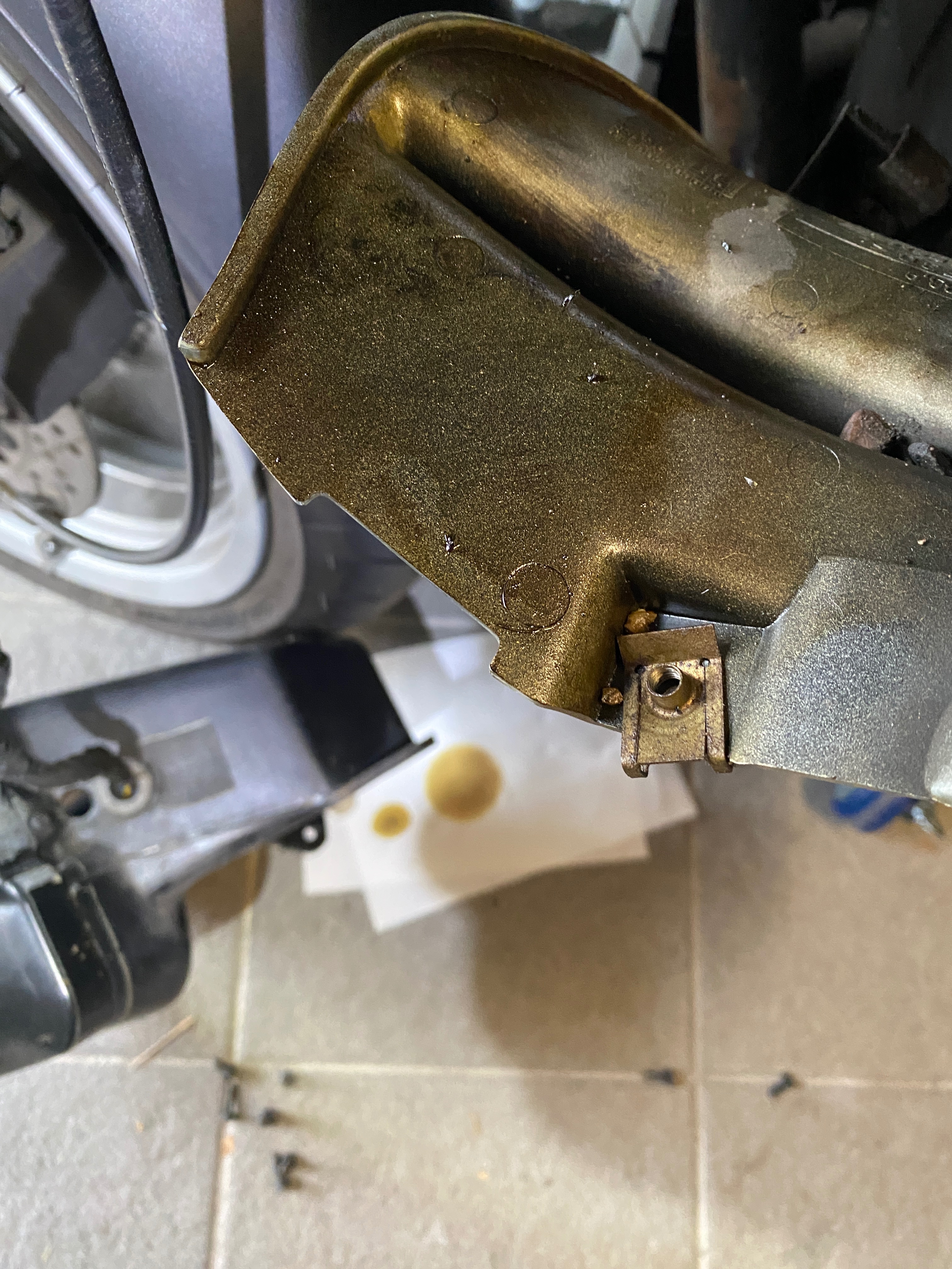

Op de plek van de pijl zit een insert om een boutje in te draaien die, ik dacht, het bagagebakje op zijn plek houdt aan de voorzijde. Als daar een te lang boutje ingedraaid is geweest OF de insert zit los in de kunststof omdat het boutje vastgerot heeft gezeten, kan er lekkage ontstaan daar. Tank leegmaken, demonteren (of motor op zijn kant) en de insert er weer netjes inlijmen of het gat helemaal dichtmaken......

Dankjewel Baird voor de tip, ik zal dat eens goed bekijken en kijken of ik dat kan dichten :)Baird schreef: 22 apr 2025, 13:45 Op de plek van de pijl zit een insert om een boutje in te draaien die, ik dacht, het bagagebakje op zijn plek houdt aan de voorzijde. Als daar een te lang boutje ingedraaid is geweest OF de insert zit los in de kunststof omdat het boutje vastgerot heeft gezeten, kan er lekkage ontstaan daar. Tank leegmaken, demonteren (of motor op zijn kant) en de insert er weer netjes inlijmen of het gat helemaal dichtmaken......
