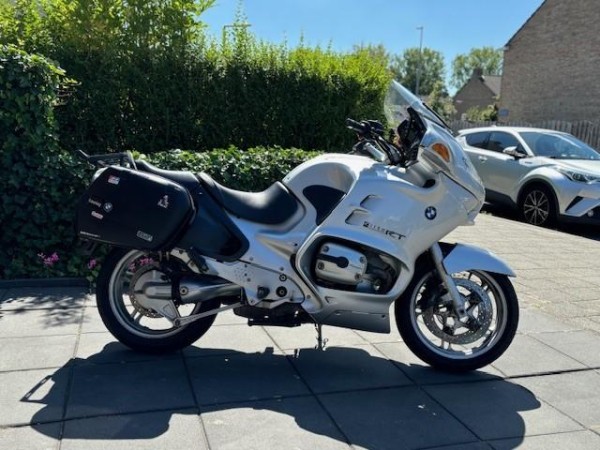

Hieronder een foto van mijn 1150RT. Ik heb ook een originele topkoffer erbij en de brede deksels. Heb aan beide kanten de platte deksels op de koffer gezet zodat ik makkelijker door de file kan maneuvreren ;) .
BMW R1150RT Twin spark

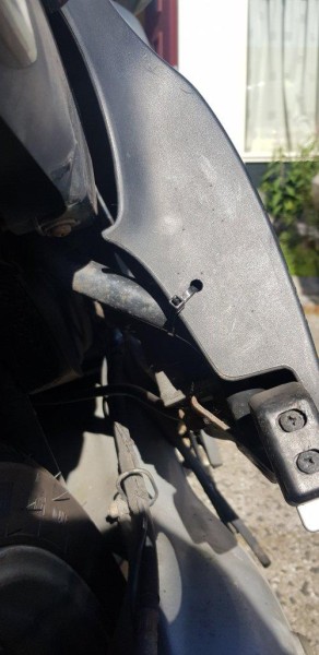

  • Het zijpaneeltje naast je koffer aan de rechterkant kun je snel verliezen (en een nieuwe kost €75), dus daar boor ik dan gewoon een gaatje in en zet hem vast met een tie-wrap

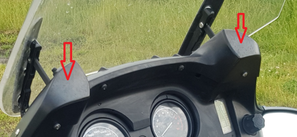

  • Wanneer je je dashboard wilt verwijderen, dan moet ook de ruit en zwarte bovenkant van de neus (boven de koplamp) los, omdat er onder de linker- en rechterhoek een schroef zit waar je anders niet bij kunt; deze twee laat ik dan bij het herplaatsen van het geheel weg, zodat ik de volgende keer niet weer alles hoef te verwijderen als ik achter het dashboard moet zijn; alleen even de overige schroeven verwijderen, zodat je het plastic van de neus iets op kunt tillen, is dan afdoende.
