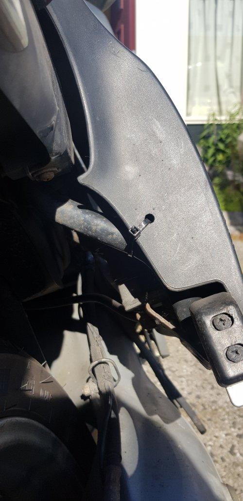

  • Het zijpaneeltje naast je koffer aan de rechterkant kun je snel verliezen (en een nieuwe kost €75), dus daar boor ik dan gewoon een gaatje in en zet hem vast met een tie-wrap

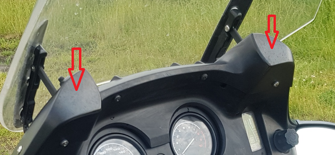

  • Wanneer je je dashboard wilt verwijderen, dan moet ook de ruit en zwarte bovenkant van de neus (boven de koplamp) los, omdat er onder de linker- en rechterhoek een schroef zit waar je anders niet bij kunt; deze twee laat ik dan bij het herplaatsen van het geheel weg, zodat ik de volgende keer niet weer alles hoef te verwijderen als ik achter het dashboard moet zijn; alleen even de overige schroeven verwijderen, zodat je het plastic van de neus iets op kunt tillen, is dan afdoende.
