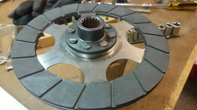

Heb het zelf meerdere keren gedaan en in Dordrecht woont een oud-forum lid die dit tegen redelijke kosten voor je kan doen, er wordt dan meteen de aangepaste koppelingsplaat geplaatst die de splines op ingaande as van de bak volledig gebruikt. Laat maar horen of je daar interesse in hebt....
Zo zag het werkende prototype van de verhoogde koppelingsplaat er uit :
- Verhoogde Koppelingplaat R1150RT.png (150.6 KiB) 547 keer bekeken

De verbeterde koppelingsplaat is ook bij hobbyist te koop er hoeft dan niets aangepast te worden.
https://www.hobbyist.nl/diverse_onderde ... 7670454_O/
zie ook viewtopic.php?p=171489&hilit=koppeling+1150#p171489

Dat klopt, inmiddels is hij gewoon te koop. Toen ik tegen het probleem aanliep moesten ze uit de USA komen en waren de kosten rond de $ 600 ex belasting en verzending. Ik ben toen aan het meten gegaan en heb er een paar aan laten passen bij een koppelingsbedrijf in Twente, die zijn met succes gemonteerd op mijn eigen R1150RT en van een ander Forumlid. Dankzij voortschrijdend inzicht kun je ze gewoon kopen......Kuijpers schreef: 01 jan 2025, 12:52 De verbeterde koppelingsplaat is ook bij hobbyist te koop er hoeft dan niets aangepast te worden.
groeten,
