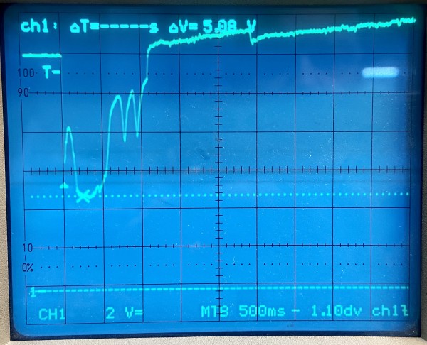

Vandaag nog eens een nieuwe meting gedaan op de batterij tijdens demareren.
Batterij had de vorige nacht aan de druppellader gehangen en dan overdag nietmeer.
Nullastspanning 12,6v.
Bij contact aan, zakt dit tot zo’n 12,2v.
MAAR, bij de eerste startronde piekt deze naar zo’n 5v, om dan vervolgens nog een keer of 2 te demareren tussen 7,8 en 10v
Zie het mooie plaatje, van een waarschijnlijk toch slechte batterij:
Wanneer ik er een extra batterij bijhang, start hij ook vlotter en zakt de spanning bij de eerste piek tot 7v.
Dit is natuurlijk niet perfect, want gaat via lange startkabels waar ook nog wat verlies op zit….
Zal dus eerder de batterij zijn dan de starter, of eender wat.
Ik heb ondertussen ook een 2e hands starter gekocht en zal deze voor de zekerheid toch eens installeren om het verschil te zien.

bespaar je de moaite va een andere starter te monteren? Je batterij is naar de gort.
- Berichten: 1016
Re: Start probleem R1200RT LC - boordcomputer reset
Er is dus al een nieuwe accu geplaatst zoals in zijn eerste bericht is te lezen. Dan blijft er niets anders over dan zijn startmotor.rockyenco schreef: 08 okt 2023, 20:06 Had al eens een nieuwe batterij gestoken, maar veranderde niets.
Beide batterijen laten uitmeten, en originele was zelfs nog beter dan de nieuwe (Gel batterij)

is bijna 2cm hoger dan de vorige, maar ze past.
Geen overschot in hoogte, hopelijk wel in power.
Het starten gaat zeer vlotjes nu, dus voor mij case closed (na 2 jaar)

Dus toch de accu. Soms zit de oplossing in de voor de hand liggende opties.
