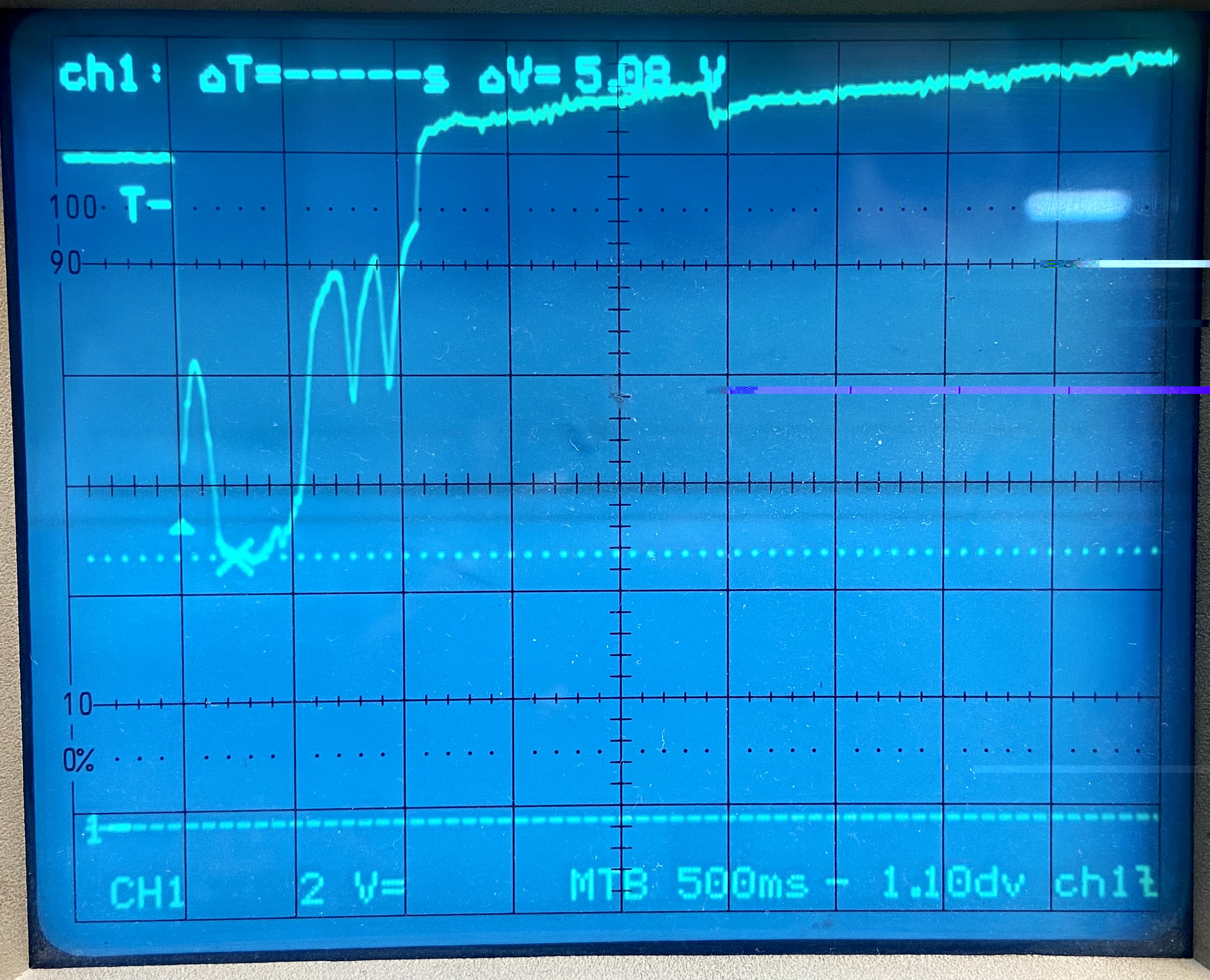

Vandaag nog eens een nieuwe meting gedaan op de batterij tijdens demareren.
Batterij had de vorige nacht aan de druppellader gehangen en dan overdag nietmeer.
Nullastspanning 12,6v.
Bij contact aan, zakt dit tot zo’n 12,2v.
MAAR, bij de eerste startronde piekt deze naar zo’n 5v, om dan vervolgens nog een keer of 2 te demareren tussen 7,8 en 10v
Zie het mooie plaatje, van een waarschijnlijk toch slechte batterij:
Wanneer ik er een extra batterij bijhang, start hij ook vlotter en zakt de spanning bij de eerste piek tot 7v.
Dit is natuurlijk niet perfect, want gaat via lange startkabels waar ook nog wat verlies op zit….
Zal dus eerder de batterij zijn dan de starter, of eender wat.
Ik heb ondertussen ook een 2e hands starter gekocht en zal deze voor de zekerheid toch eens installeren om het verschil te zien.
