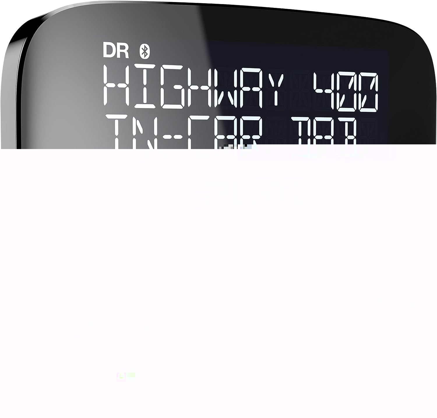

In mijn auto heb ik een DAB+ upgrade geplaatst. 90 Euro of zo iets.
Bevalt uitstekend. Stuurt via BT signaal uit.
Ik ga onderzoeken of ik dat signaal koppel direct aan mijn helm, of via de Zumo.
