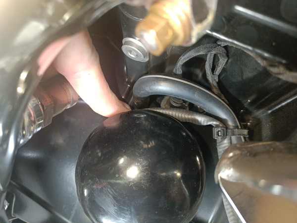

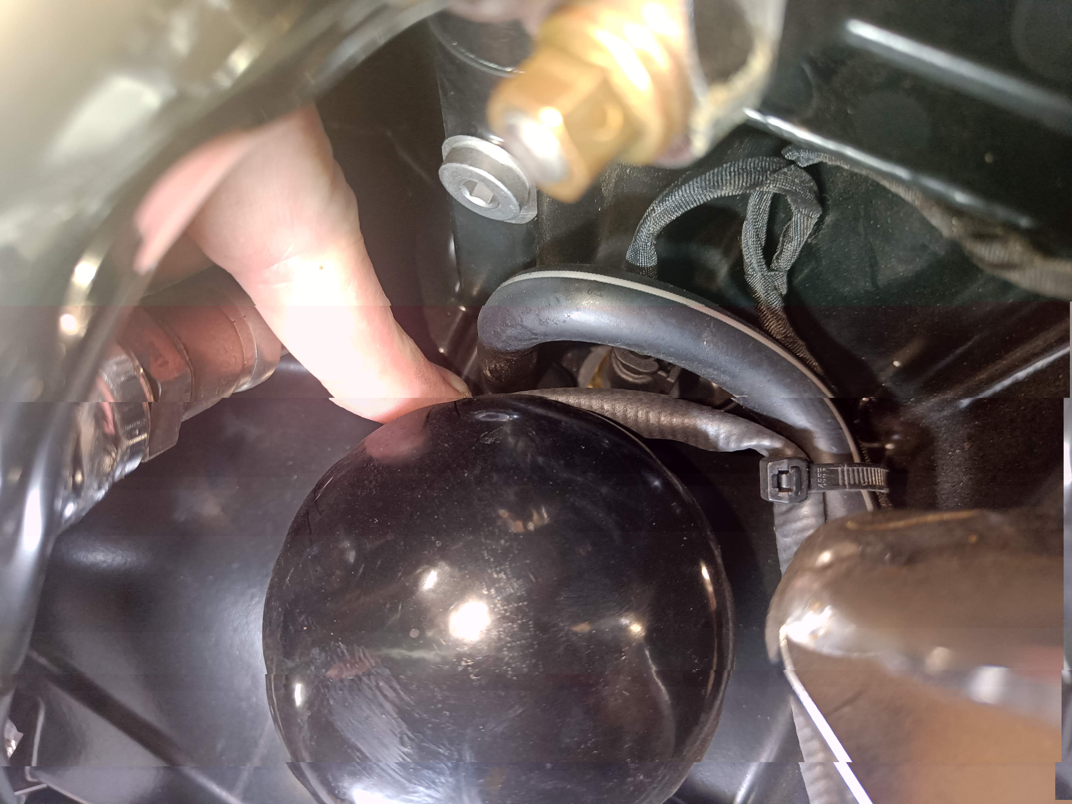

Mijn 1250 lekt (motor?) olie uit een slangetje links van het blok, vlak bij het oliefilter.

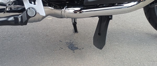

Als ik de motor parkeer, dan is er vrijwel direct olie op de staat te zien.
Eens uitgelekt, dan komt er geen nieuwe lekkage meer bij.
Het is, denk ik, geen scheurtje in het blok, of een slechte pakking, of een niet voldiende aangetrokken koppeling.
Als de motor draait, dan wordt de olie in het slangetje geperst. En volgt er lekkage.

De ontluchter van de brandstoftank en overloop zijn dunnere slangetjes.
Ik heb vanmorgen het slangetje gevolgd en ik kom uit net boven het oliefilter.

Hetzij dat ik het een vreemde plaats vind voor de carter beluchting zie ik een slang die qua formaat wel die dikte heeft.
Kan het niet zo zijn dat de slang is los geschoten van je lucht filter?
Als ik zoek op carter beluchter dan krijg ik gelijkende slang te zien maar ik kan even niet vinden waar deze bij de 1250 zou zitten.
Hangt de slang wel toevallig op de hoogte van je lucht filter?

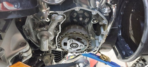

De RT heeft een waterpomp met seal.
Als die lekt dan komt de vloeistof in een soort opvangkamer, waaraan de slang gemonteerd zit.
De waterpomp heeft een mechanische verbinding met het draaiende gedeelte van het blok.
Ook daar zit een seal.
Als die seal lek is, dan komt er olie in het zelfde opvangbakje en vloeit via het slangetje naar buiten.
Het voordeksel moet eraf, waar (heeel) vroeger de aandrijving van de dynamo liep.
Schijnt een klusje van 4 uren te zijn.
Edward1968
- Berichten: 349
- Lid geworden op: 08 okt 2017, 19:34
- Bijz: R1250R
Re: Oli lekkage door overloopslangetje.
Is inderdaad de overloop van de waterpomp. Doet weer herinneringen oproepen, bijvoorbeeld de K75/K100/K1100.

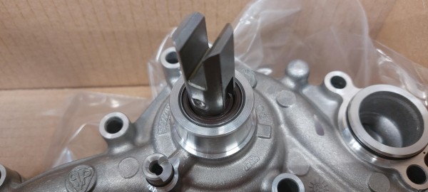

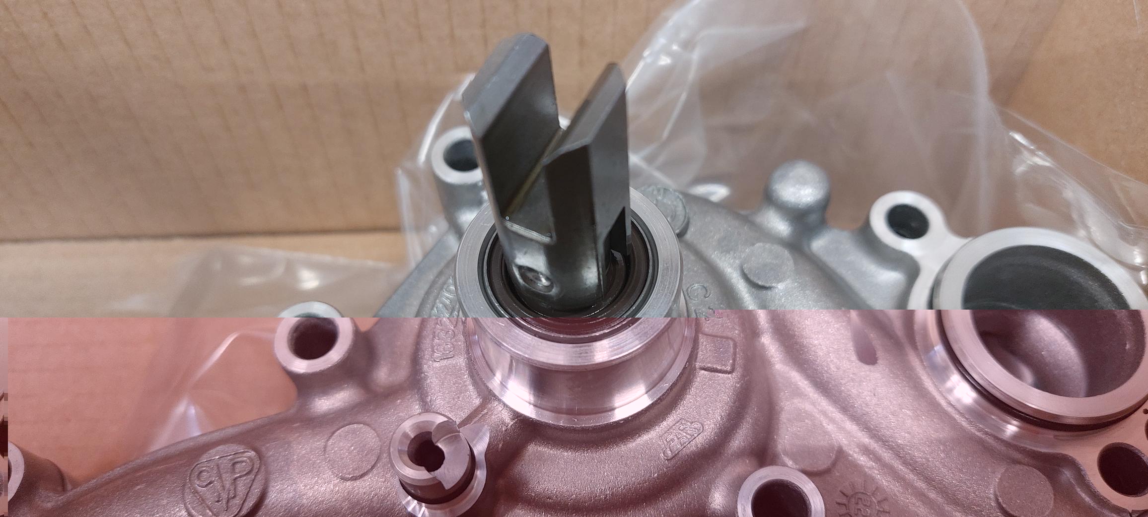

Gelukkig hebben we de foto's nog.
Sorry de onderste foto moet 90 graden draaien met de klok mee.
Edward1968
- Berichten: 349
- Bijz: R1250R
Dat is duidelijk een waterpomp, fijn dat het opgelost is. Hoe oud is de motor en wat is de kilometerstand?
