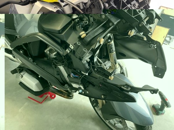

Om alle drie de H7 lampjes te vervangen zou ik graag de koplampunit uitbouwen.
Het lukt me niet om de LED's te plaatsen zonder demontage.
Wie weet hoe ik de koplampunit kan uitbouwen?
Vooral het demonteren van de ruitverstelling vind ik moeilijk.
De borgringetjes gaan wel van de asjes, maar ik krijg de asjes er niet uit...

Ik weet niet hoe zo’n LC opgebouwd is , maar :
Ik lees dat je de koplampunit uit de gehele kuip omkapping probeert te halen terwijl je alle kuipdelen laat zitten.
Is het bij een LC niet zo dat je de omkapping/kuipdelen eerst moet verwijderen en dan de koplamp van het kuipframe kunt schroeven ?

Zoek en vind zult
Hier staat een plaatje in het derde bericht, tik erop en het vergroot:
https://www.bmwlt.com/threads/rt-lc-hea ... al.180787/
Dus van heel het ruit-mechanisme blijf je lekker af

Dank voor jullie reacties. De foto op de derde post laat idd zien dat het ruitmechanisme er op blijft. Maar daar is de bovenste kap (over de nav) wel verwijderd. Ik krijg daar wel de twee zwarte plastic parkers gevonden en de twee torx. Maar dan wil ie nog niet los. Iemand suggesties daarvoor?

Wanneer je gewoon goed leest , dan zie je in bericht 11 een pdf ......
https://www.bmwlt.com/attachments/rt-he ... df.148063/
Met plaatjes en tekst ........ veel plezier ermee

Dat was een heel fijn pdf-je!
Gracias!!
Koplampunit uitbouwen was best te doen. Afdekkap boven navi mocht ik gewoon wat harder omhoog trekken en de asjes van de ruitverstelling ook wat harder duwen met een tang. Daarna is het gewoon geduldig alles losschroeven. Er zijn een paar andere schroefjes dan de veel gebruikte, goed op zn plek houden.
Even alles op volgorde weg leggen, dan is ook het opbouwen wel te doen.
Ik schat een uurtje of drie voor demontage en montage.

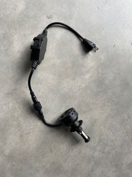

Helaas was het plaatsen van de Led's (nog) niet succesvol.

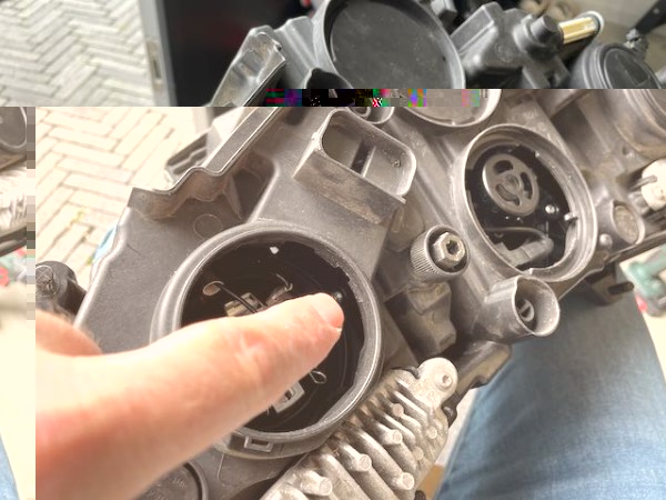

Ik heb op Ali 3 leds besteld, H7. Echter heb ik nodig voor groot licht: H1 (2x) en voor dimlicht: H7.
Natuurlijk heb ik de H7 Led voor het dimlicht geplaatst. Dat zou onmogelijk zijn zonder de koplamp te verwijderen.
Er is voldoende ruimte om het extra kastje weg te frotten, maar zelfs met de koplamp op schoot is het nog een gepriegel en een uitdaging.
Helaas brandde de Ali led niet mooi, na een tijdje begon ie te knipperen. Hij geeft een bak licht, maar brandde niet mooi constant.

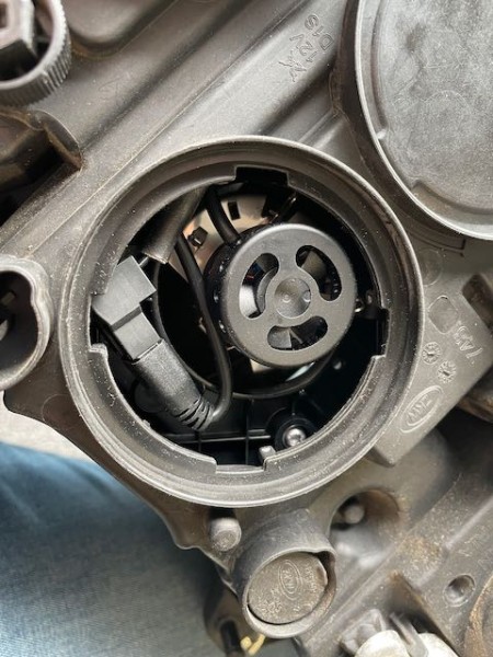

Het is gelukt! de LEDperf H7 werkt prima. hoe het lichtbeeld is, dat moet ik nog even in t donker testen, maar t geeft wel duidelijk meer licht.
het is behoorlijk 'proppen' omdat de LED een extra kastje en stekker heeft, die maar moeilijk weg te proppen zijn in de koplamp.
Mij is het gelukt door te werken via het gat van de H1 grootlicht ruimte. daar was net genoeg ruimte.

Heeft de hoogteverstelling van de koplamp nog voldoende vrijheid om te kunnen werken met het volproppen van de lampunit ?

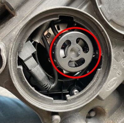

Waar ik mij een beetje zorgen om maak is de warmteafvoer van de LED.
Ook LED verlichting kan, tijdens het gebruik, behoorlijk heet worden en daarom worden ze voorzien van koeling: in dit geval een "Geforceerde" koeling in de vorm van een ventilator.
Er van uitgaande dat je na het plaatsen ook de kunststof afdekkap terug hebt geplaatst, vraag ik mij af waar de warme/hete lucht naartoe moet nu dit is afgesloten; de sleuven binnen de rode cirkel zijn namelijk aangebracht voor deze afvoer, maar worden nu geblokkeerd.

Zat ik me ook al af te vragen. Daarnaast zie ik ook geen hitte beschermingskous rond de aansluitdraad naast dat ventilatortje zitten. Hopelijk smelt de hele boel niet als die een paar uur aan staat.

Ik heb op mijn vorige RT een tijdje rond gereden met led lampen.
Niet alleen de lamp wordt vrij warm (vandaar ook de fans erbij) maar vooral het aansluitblok werd ontzettend warm. Deze zorgt er namelijk voor dat de canbus de juiste stroom ziet lopen. De lamp heeft al dat vermogen niet nodig, daarom wordt het door het blokje omgezet in warmte...
Had hem ingewikkeld met folie om rammelen te voorkomen... Na 1 ritje stonk het als een malle en bleek de folie 'krimpfolie' te zijn geworden...

De hoogteverstelling werkt prima. Zowel de hendel als de stelschroef.
Inmiddels al wat rondgereden en ik ruik nog niks.Ik zal op basis van jullie bezorgdheid eea zeker nauwlettend in de gaten houden.
De afdekkap blokkeert niet de luchtstroom. De kap zit er niet tegenaan. Dat neemt niet weg dat er natuurlijk maar beperkte luchtstroom mogelijk is. De warmte wordt afgevoerd binnen de koplamp. En krijgt daar de tijd om wat af te koelen.

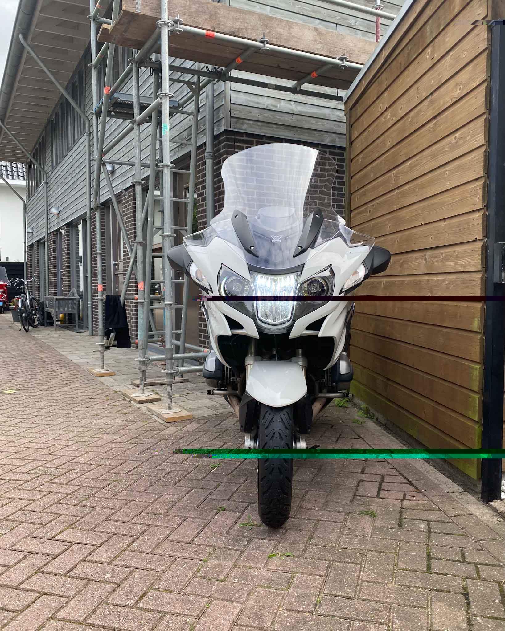

Hoi @Wobbert,
Onlangs heb ik in mijn RT Philips LED’s geïnstalleerd. Dit zijn de Philips Ultinon Pro3101. Werkt perfect.
Zelf heb ik bij mijn RT1200RT LC de koplamp gedemonteerd omdat ik er met mijn handen niet goed bij kwam. Ik was ongeveer een uurtje bezig.
Ik heb een fotootje erbij gedaan om aan te laten zien. In de avond/nacht veel meer licht dan de halogeen lampjes én geen strooilicht.
Doe er je voordeel mee!
Groetjes,
Sam
