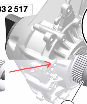

Kan iemand mij vertellen wat het aanhaalmoment is van de op bijgaande tekening aangegeven bout(en) van het cardanhuis van een
BMW R 1250 RT, bouwjaar 2019?

volgens mij 35 nm

Dat zijn toch twaalf M8X30 8.8 ZNS3 bouten?
35Nm is dan zeker te hoog. Volgens mijn info 24.6 Nm.

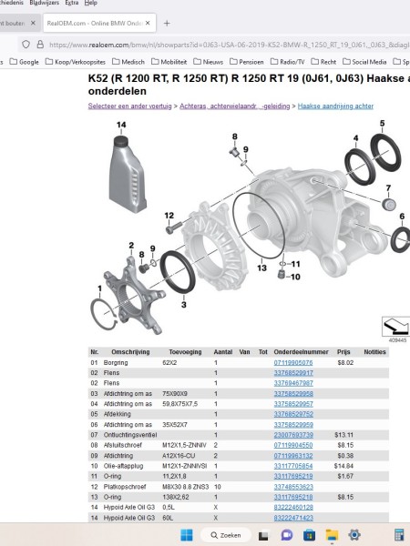

Ik zie wel losse onderdelen voor het cardan in Realoemm, waaronder de desbetreffende bouten...

Met losse onderdelen doel ik op de eindaandrijving, tandwielen lagers enz.
Nummers twaalf zijn de bouten die jij aangeeft. De bout is bekend, aanhaalmoment ben je zelf achtergekomen. Volgens mij is het nu makkelijk om de klus af te maken.
