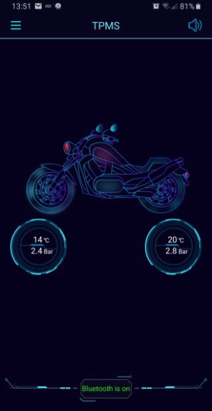

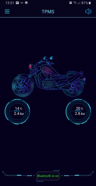

Nou heeft mijn Samsung wel vaker de nare gewoonte om bepaalde applicaties, als acculadingbesparing, in sluimerstand te zetten, maar zelfs bij het expliciet openen van de app leek mijn achterband "Nog genoeg lucht" te bevatten. :$

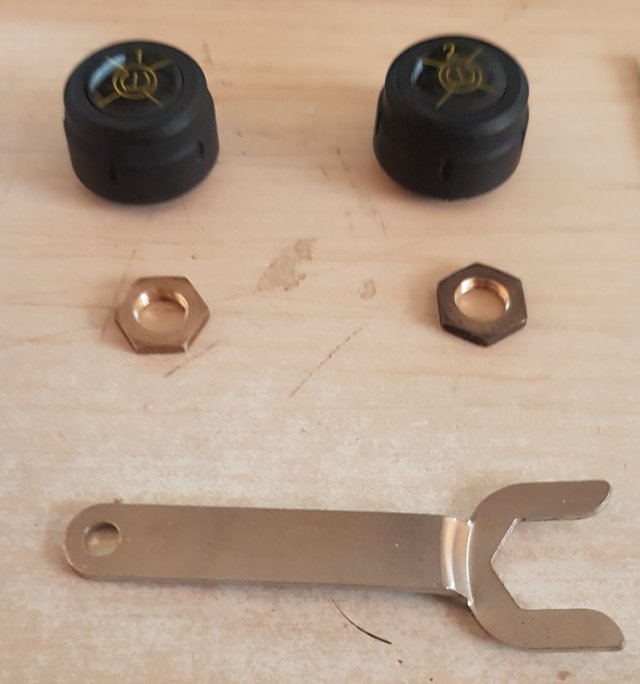

Het lijkt er dus op dat mijn ventiel nu naar de mallemoer is door de extra (centrifugaal-) krachten die erop worden uitgeoefend met zo'n extra (relatief zware) sensor erop.
TPMS sensoren
TPMS sensoren
Echt zeker ben ik er nog niet van, die conclusie laat ik aan de bandenboer over, maar ik heb uit voorzorg allebei de sensoren van mijn fiets afgehaald, ik heb er tenslotte toch geen plezier van gehad in het afgelopen jaar.
