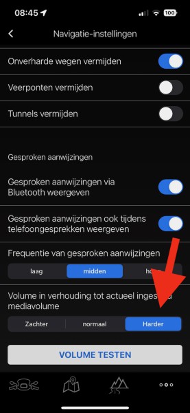

Ik heb de BMW R 1250 RT met TFT scherm , mijn probleem is , ik hoor de stem in mijn systeem helm ( BMW syst helm 7 ) bijna niet , als ik 50 km/h rijd dan hoor ik hem nauwelijks Bij 70 km/h hoor ik wel een geluid maar ik versta er niets van , op mijn helm staat de volume knop volledig open en op het TFT scherm op mijn moto ook , ook het geluid op mijn smartphone staat volledig open , als ik contakt maak met mijn BMW navigator 5 dan staat deze op 20 % en ik hoor alles goed , dus aan mijn gehoor ligt het niet , toch nog ergens een instelling mogelijk op de moto ? .

Ik lees nog niet welk geluid je bedoeld en ga er even vanuit dat je de navigatie aanwijzingen bedoeld van de Connected App.
Die kunnen luider gezet worden in de app.
-Open de app
-Tik rechtsonder op de drie bolletjes
-Ga naar Navigatie instellingen
-Scroll naar beneden tot je bij de volume regeling bent
-Open de app

Het is bedoeld zoals u zegt voor de navigatie aanwijzingen , ik had dit allemaal gevonden en deze staat op harder , op mijn smartphone staat het geluid helemaal open alsook het geluid van mijn BMW kommunicatie systeem op mijn BMW syst. Helm 7 met bijbehorende navigatie systeem . Als ik de testknop op mijn smartphone indruk hoor ik op mijn smartphone stilletjes de de stem van truus ? , als ik mijn smartphone 20 cm van mij afhou dan versta ik deze bijna niet meer , ik vind het raar als ik de gesproken navigatie hoor via mijjn GPS BMW navigator 5 in de zelfde helm dan hoor ik alles zeer goed en deze staat niet hard . Op mijn TFT scherm staat de volume helemaal open bij het symbool van de helm , streepjes allemaal zichtbaar .
