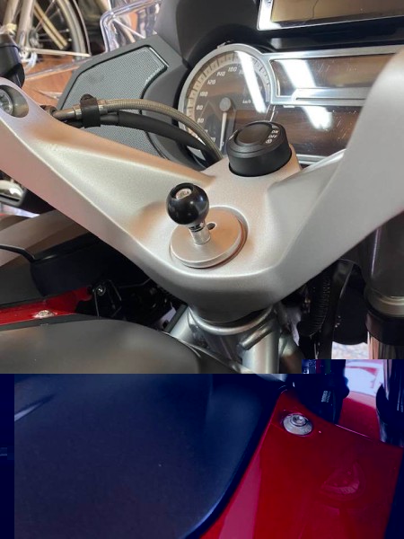

Ik heb de stuurboutwn vervangen en daar een quadlock op gemonteerd, zie:
viewtopic.php?f=47&t=5997&start=2550

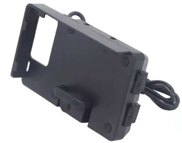

Op mijn R1150RT gebruik ik deze goedkope klem van ±€20 uit China en die werkt, tot op heden, prima en heeft de gebruikelijke montagepunten.

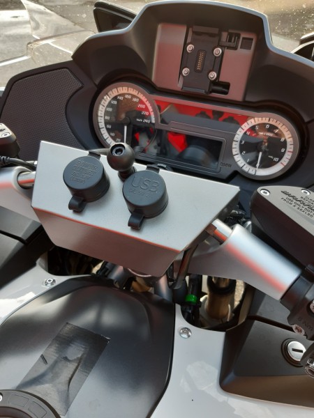

Ik heb vandaag iets nieuws gefabriceerd, zelf vind ik het supermooi en iig veen mooier dan mn eerdere oplossing.

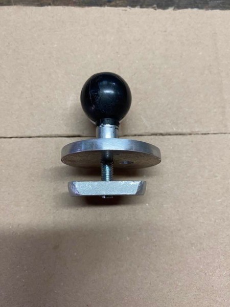

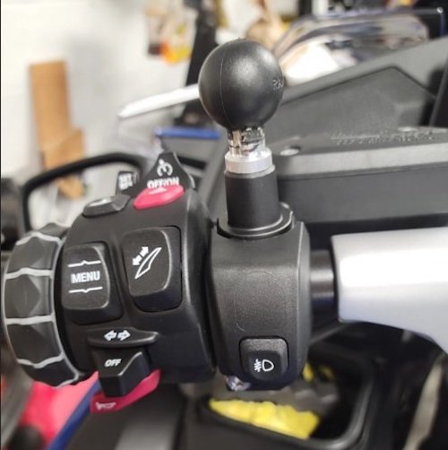

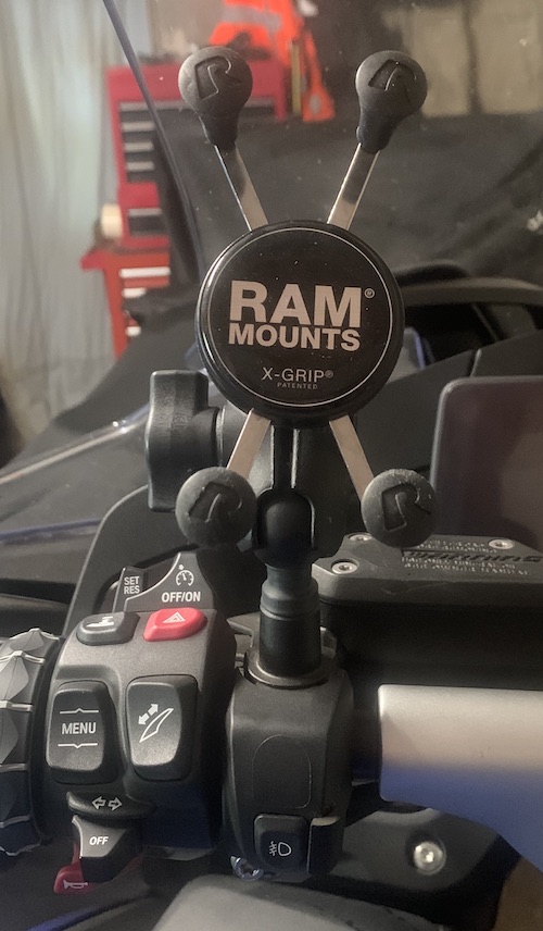

Ik heb een RamMount X-Grip op de linkerstuurhelft geplaatst.
Daarvoor heb ik de stuurklem van de koppelingsunit vervangen door een klem met schroefdraad (art.nr 32728534366) zodat ik een 10x1.5 thread RAM Ball op kon plaatsen.

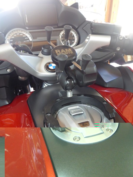

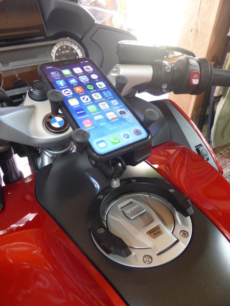

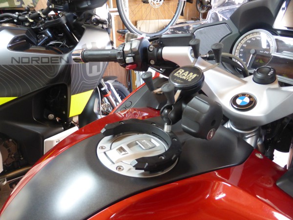

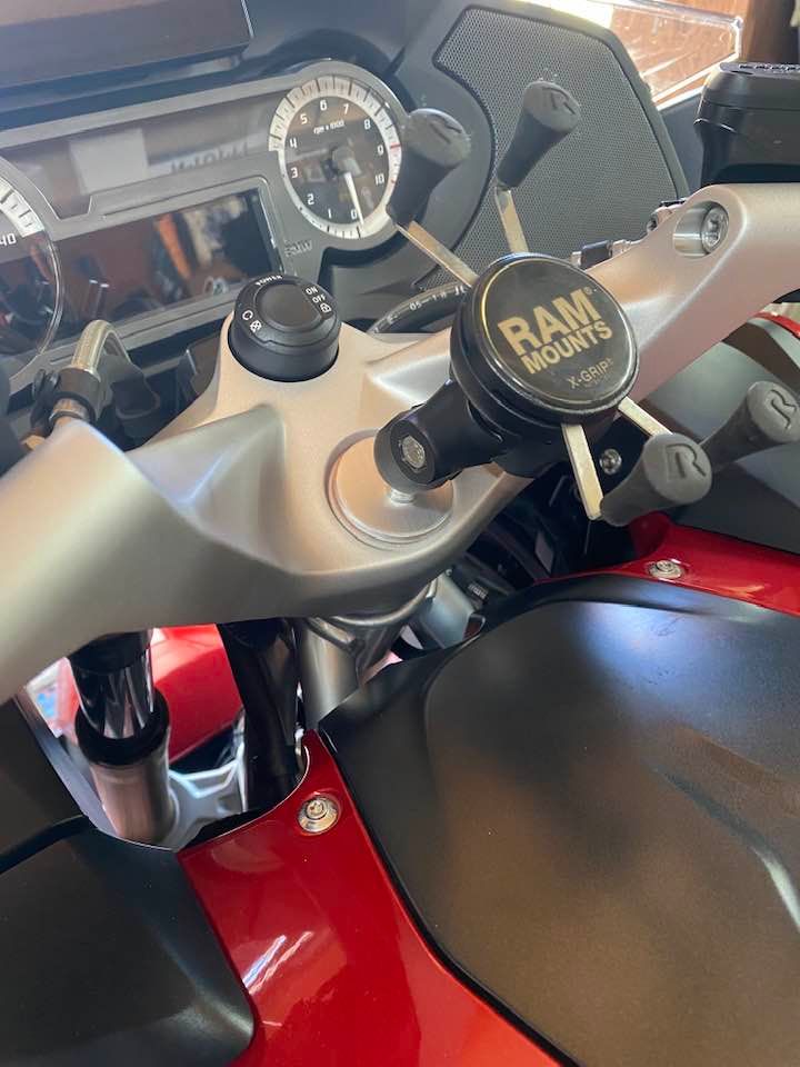

Misschien "over the top" maar zo heb ik het opgelost:
Ed.

Ook mooi gemaakt hoor. Knap wat je kunt doen met een werkbank en handige handen :)
