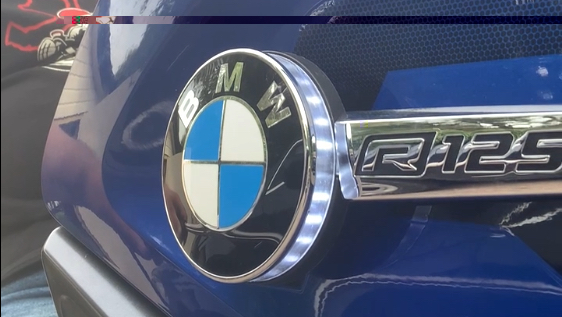

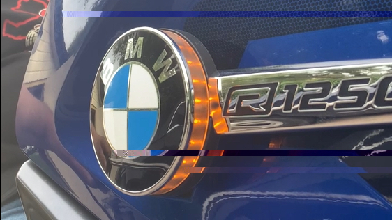

Afgelopen week heb ik de led embleem knipperlichten met witte dagrijverlichting van HPoskam gemonteerd op mijn '21 RT.
Anders dan de aanwijzing in de montagehandleiding heb ik de +draad voor de dagrijverlichting niet aangesloten op de accessoire stekker rechts in de kuip maar op de =draad van de verstralers.
Bij de accessoire stekker blijft de spanning aan tot een minuut nadat het motorcontact is uitgeschakeld. Als de +draad van de dagrijverlichting op de schijnwerpers wordt bijgeprikt blijft de dagrijverlichting ongeveer 10 seconden branden nadat het motorcontact is uitgeschakeld. Gelijk met de verlichting van de koplamp.
Bovendien werkt de dagrijverlichting ook mee met de “Follow-me-home-velichting’ en het ‘Parkeerlicht.

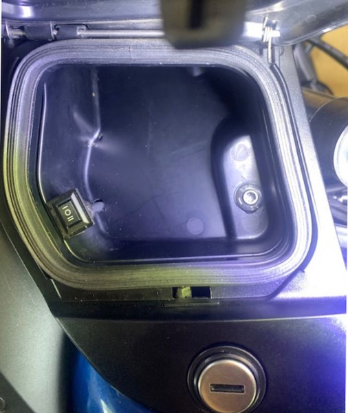

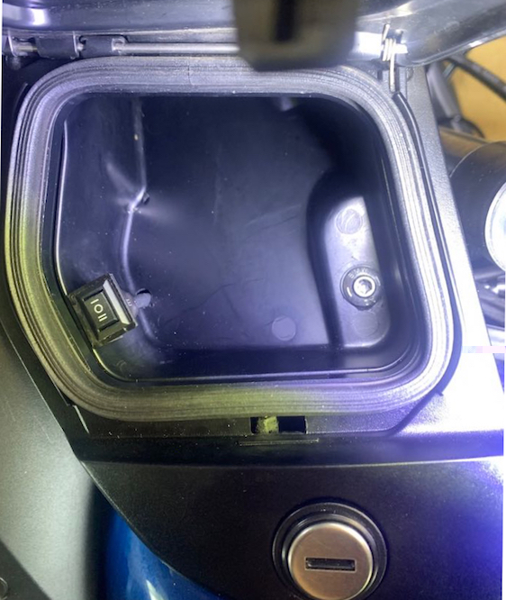

De schakelaar waarmee de dagrijverlichting fel voor overdag, zwak voor avond en uit kan worden geschakeld heb ik in het linker opbergvak geplaatst.
De schakelaar moet overigens wel extra worden aangeschaft bij HPoskam. En dat is volgens mij wel nodig omdat je daarmee de dagrijverlichting uit kunt schakelen. Zo ver ik weet is deze extra verlichting namelijk niet toegestaan.
