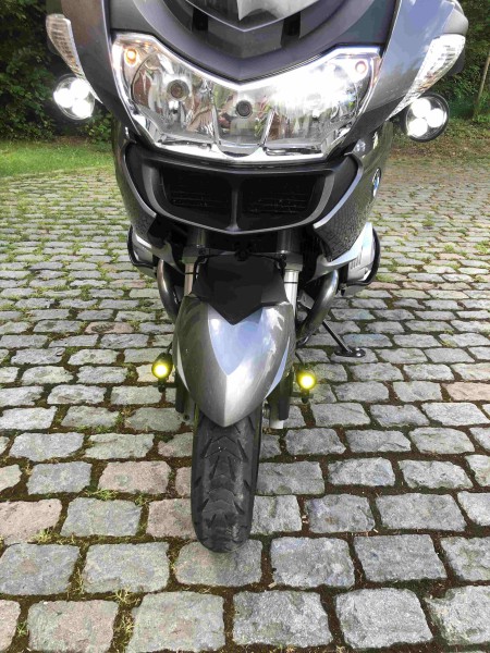

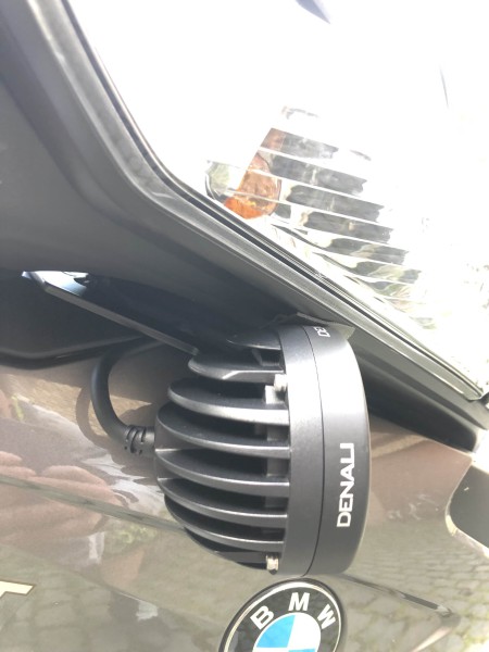

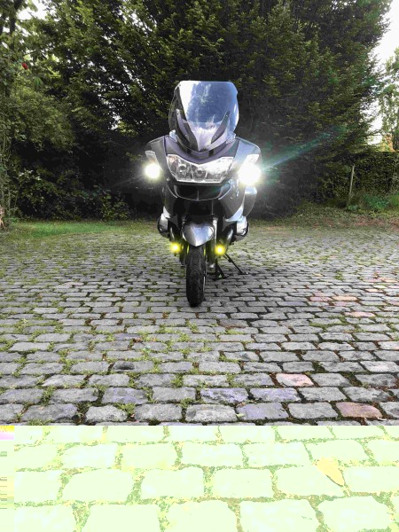

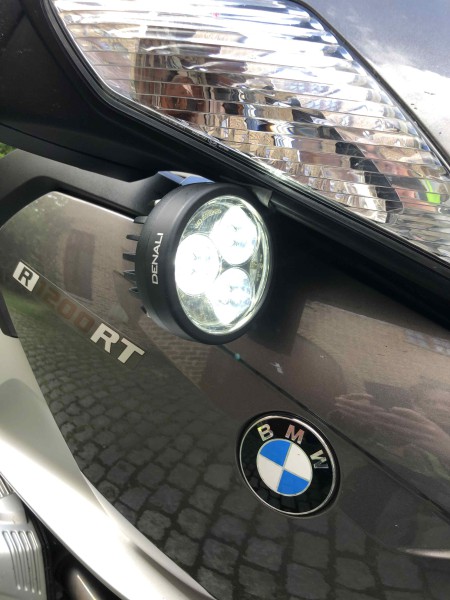

Dag Forumvrienden, deze week extra LEDs op de RT geplaatst. Denali canbus controller en setje D3 en DM. Installatie en configuratie zonder problemen, heel veel licht Big RT Smile

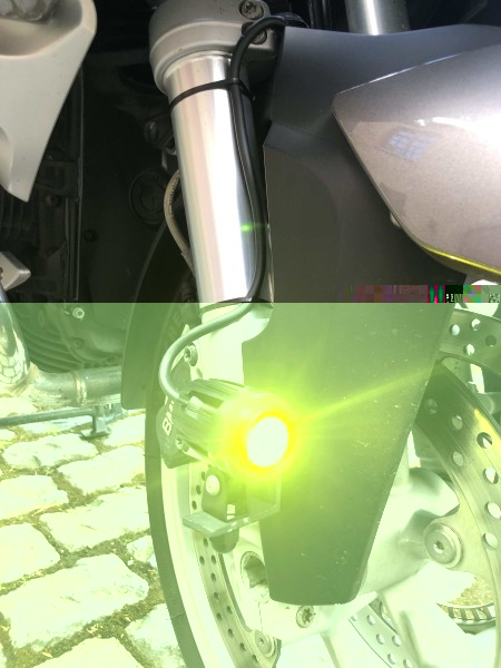

D3 in spot bovenaan geplaatst en DMs met gele fog lens onderaan, staan op het voorwiel dus draaien mee in de bocht.
via controller aangepaste sterkte (50% dag/100% nacht) en spots bovenaan doven als richtingsaanwijzers gebruikt worden. Gekoppeld aan claxon en 3x kort grootlicht = stroboscoop - dat merken zelfs de meest verstrooide automobilisten
kosten redelijk wat Euro's maar vind dit een zinvolle toevoeging op mijn motorfiets.
