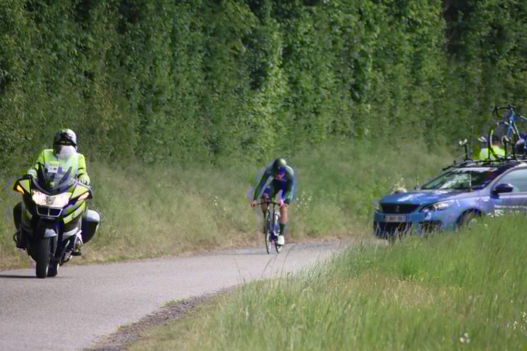

Gisteren, 's ochtends, een individuele tijdrit gedaan en 's middags een rit in lijn bij het 'H4A -Beloften-weekend', een wedstrijd in de Road-Series U23-, tijdens de begeleiding van de rit-in-lijn gebruik gemaakt van het 'Way-out - Way-in' principe. Dit houdt in dat, wanneer je achteraan de in de koerskaravaan rijdt, een Way-out neemt, dus van het parcours afwijkt, naar een Way-in verderop in het parcours om op die manier weer vooraan in de wedstrijd te kunnen komen , zodat je weer inzetbaar wordt voor de spitsrijder om kruisingen te beveiligen.
Dit ging voortreffelijk.
Fotootje van ikke tijdens de tijdrit.

Gaaf Roel, ziet er erg profi uit hoor.

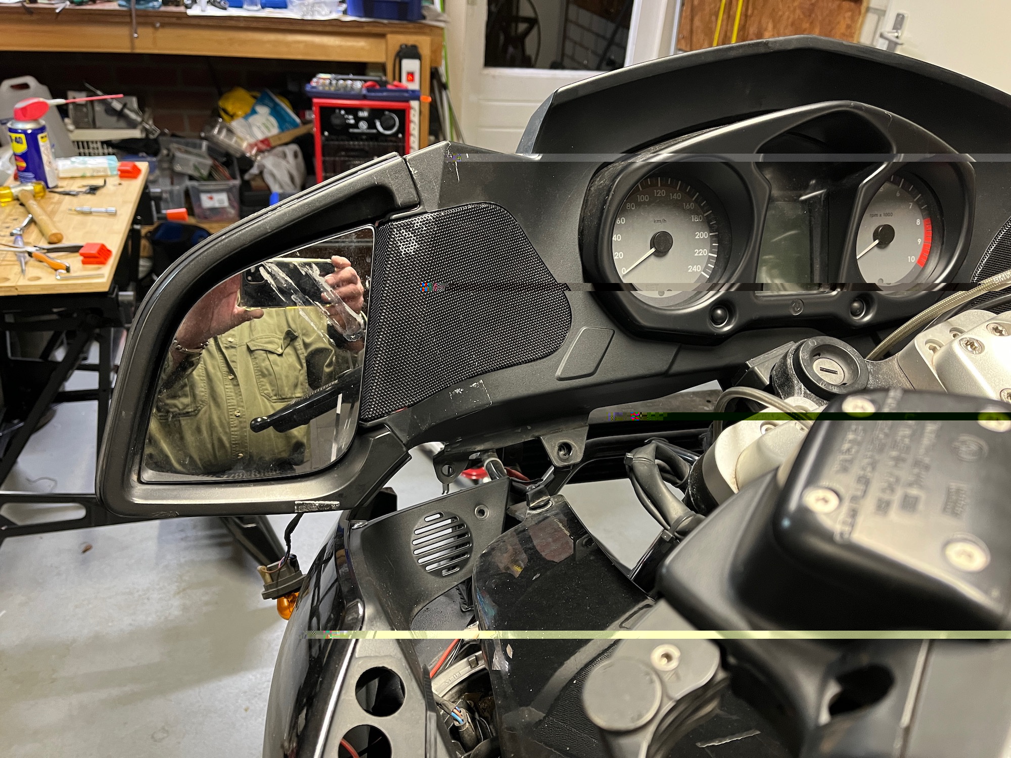

Wad enk vanaoh hedaon? Da zaank judder is vertell'n!
Tijdens mijn reis "Naar Corsica met een omweg en weer terug" heb ik op een zeker moment, in Toulon Zuid-Frankrijk, mijn motor op zijn zijkant laten vallen. Ik stond op een hellend stuk weg en ineens was mijn linkerbeen een stukje tekort. Nu is de de RT wel een stuk lichter dan de ST, maar het is nog steeds geen pluimpje. En daar lag ik dan, samen met de BMWesp -wielen omhoog-, tegen het asfalt.
Samen met een paar voorbijgangers de motor rechtgezet en de schade opgenomen. De linkerspiegel lag een paar meter verder op, flinke schade aan de linkerkoffer. De spiegel bleek uiteindelijk een groot probleem. Door de val is het 'gewei', de beugel waar de voorkant van de kuip op gemonteerd is, verbogen en de spiegel weigerde om op zijn plaatsje te klikken. De spiegel in de koffer gemikt en verder gereden naar mijn bestemming, 800 m!!!
Bij mijn schoonbroer geprobeerd om de spiegel op zijn plek te krijgen, tevergeefs. Dit was allemaal op zaterdag en maandagavond zouden we, mijn vrouw en ik, vertrekken naar Corsica. Zonder linkerspiegel rijden is wel een dingetje, dus naarstig gezocht naar een oplossing. Adres gevonden van een BMW-dealer in Toulon, gebeld, alleen een antwoordapparaat.
Op maandagochtend 08:00u. stond ik aan de deur van de dealer. Hartelijk welkom geheten, kopje koffie gekregen, showroom open maar de werkplaats niet. Gretver!!! Om toch een spiegel te hebben, de rubbers eruit gedrukt, zodat we wat meer ruimte kregen om de spiegel te kunnen plaatsen. Vervolgens werd het zaakje vast gezet met isolatieband. Het zag er niet uit, maar ik had weer een spiegel.
Nu heeft isolatietape de vervelende eigenschap dat het heel erg rekt, zeker als het warm is. En dat is het daar, 29 C. Snel naar Mr. Bricolage gereden en daar een rolletje Ductape gescoord. Bij Jochem, mijn schoonbroer, de spiegel netjes geplakt. Het zat als een huis.
Probleemloos de vakantie de vakantie uitgereden!
Bij thuiskomst heb ik contact opgezocht met de BMW-dealer en een offerte laten maken om de boel te repareren.
3 Onderdelen, waaronder het gewei €650,= ex., linkerknipperlicht en kapje, drie uur aan werktijd = €1142,08.
Ik bedacht dat ik voor dat bedrag wel eens zelf kon kijken of ik misschien het boeltje kon terugbuigen en als dat niet zou kunnen of ik dan bij Baboon -voorheen Boonstra Parts- niet een tweedehands gewei zou kunnen kopen.

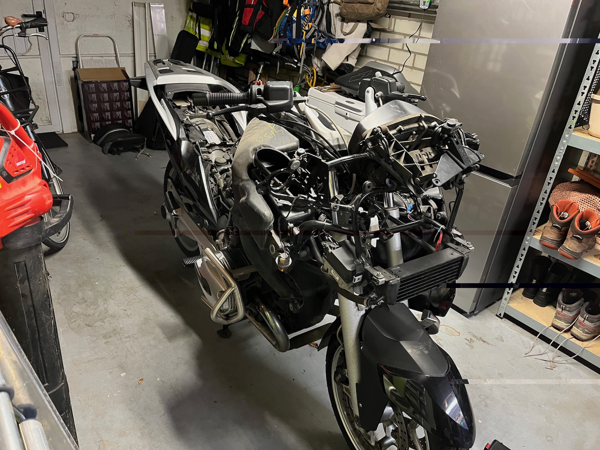

Vandaoh dus het boeltje gedemonteerd.
Toen alles bloot lag was er eigenlijk niet veel aan te zien. Het gewei zag er wel redelijk onbuigzaam uit, maar geen knikken te bekennen. Een flinke ring-steeksleutel als wringijzer gebruikt om de boel te zetten. Aan de rechterkant een paar punten gemeten als referentiepunt om te kijken of de pogingen om te buigen iets opleverden.
Nou, ik kant judder vertell'n, 't is helukt. 'k Ent vô mekaor hekrehun.
Weer een pak geld uitgespaard!!!

Goed hedaon!
MotoCon
- Berichten: 210
- Lid geworden op: 16 jul 2021, 08:40
Re: Wad enk vandaoh hedaon?
Dat zul je altijd net zien...
Wij zijn vorig jaar bij Eifelhotel Malberg geweest. Dat ligt vrij hoog ten opzichte van het dorp, en dus een smal steil weggetje met een knik waarin je ook nog eens voorrang moet verlenen. Eén van ons moest precies dat laatste doen en de fiets werd onhoudbaar. Bewoners in de knik zaten op een balkon geamuseerd te kijken hoe we dit gingen oplossen. Tot overmaat van ramp trok ook nog de hemel dicht en waren we zeiknat voordat we een meter of 80 verderop op de bestemming waren...
Maar netjes opgelost dus!

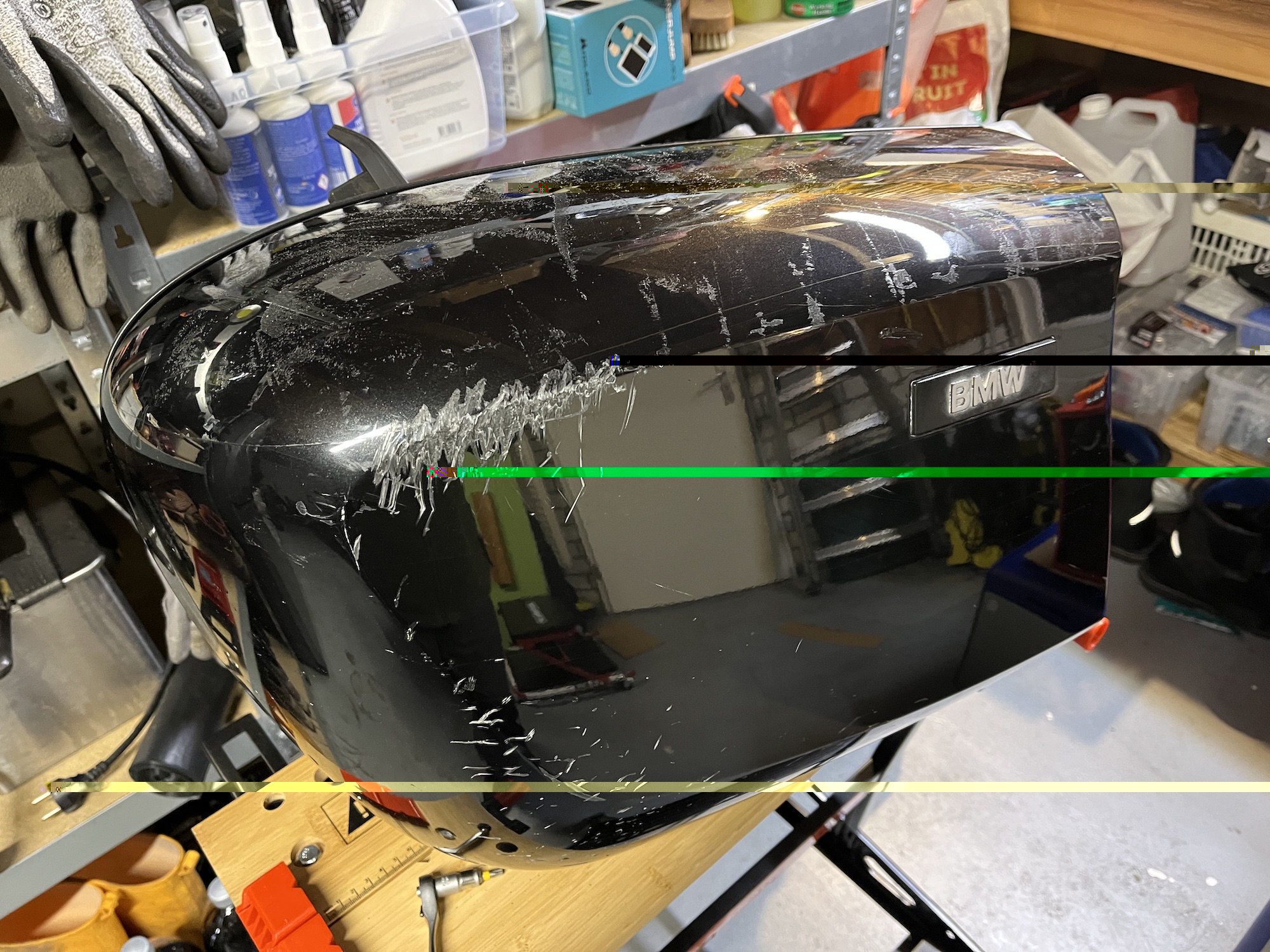

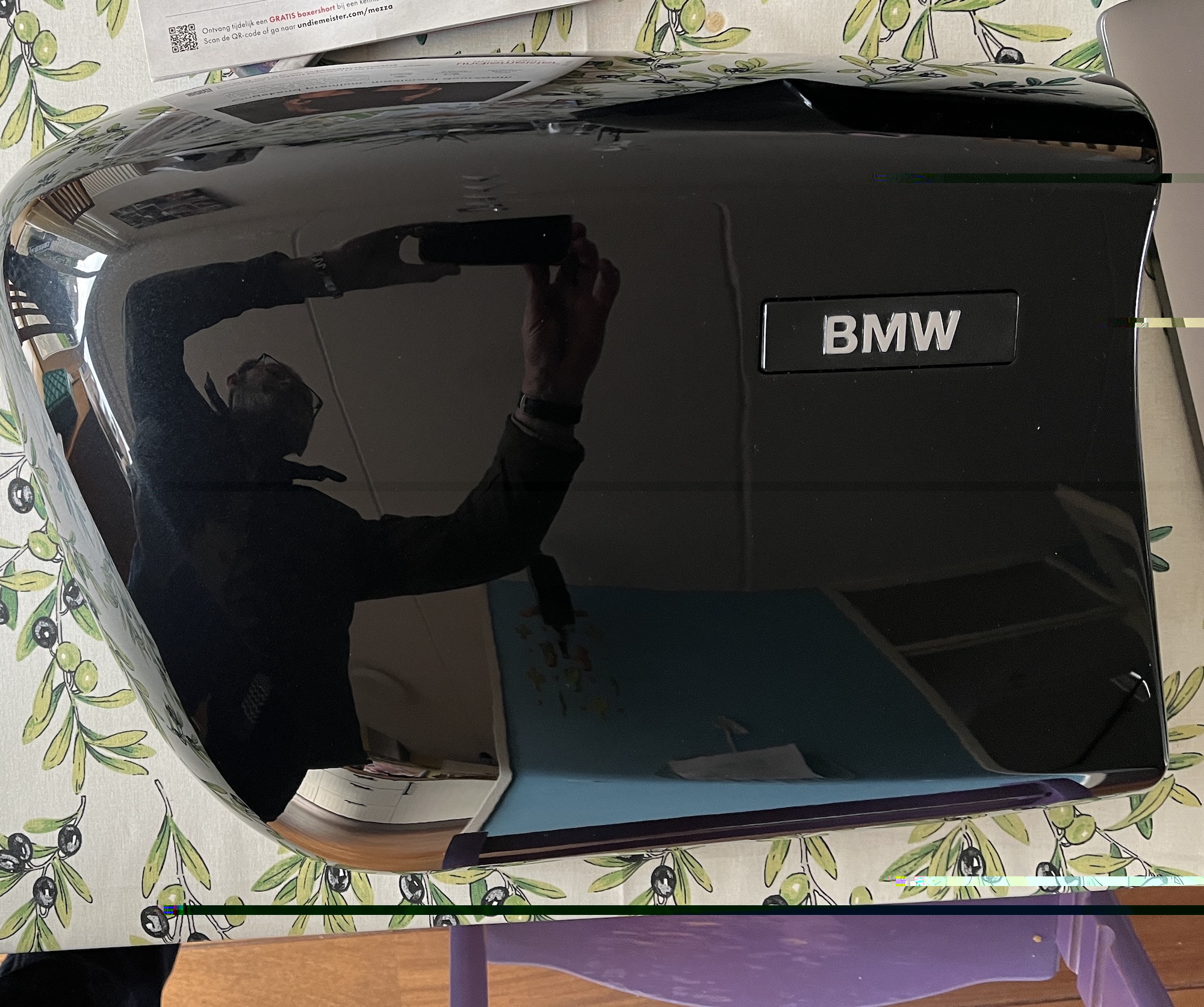

Afgelopen zaterdag mijn kofferdeksels opgehaald bij Guust. Guust is een motormaatje van me en spuiter van beroep. Hij heeft mijn kofferdeksels onderhanden genomen en ik ben superblij met het resultaat.
Nog een tijdje laten uitharden voordat de striping er weer op komt.
Blij
Blij
Super mooi. En mooi dat het zo kan!

Ziet er weer netjes uit Roelof
Weer netjes voor het seizoen.
