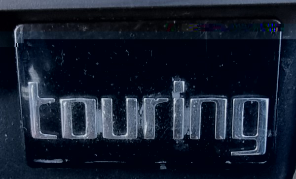

Wie weet waar ik deze logo's (zie foto) kan uithalen cq wie heeft er mogelijk nog 2 nieuwe logo's liggen voor op beide koffers?
Die er nu op zitten zijn licht beschadigd maar ik wil ze dus het liefst vernieuwen...

Een aantal jaren terug heb ik zowel het BMW logo als dit touring logo op beide (in nagenoeg nieuwstaat verkerende) koffers vervangen. Deze heb ik gehaald bij de BMW dealer voor in mijn ogen een habbekrats (paar tientjes). Voordeel: het zijn originele logo’s en daar ben ik per definitie gevoelig voor . . .

Super! Dan ga ik daar eens informeren. Die zitten gewoon "geplakt" neem ik aan?EileRT schreef: 26 feb 2022, 21:03 Een aantal jaren terug heb ik zowel het BMW logo als dit touring logo op beide (in nagenoeg nieuwstaat verkerende) koffers vervangen. Deze heb ik gehaald bij de BMW dealer voor in mijn ogen een habbekrats (paar tientjes). Voordeel: het zijn originele logo’s en daar ben ik per definitie gevoelig voor . . .![]()

Yep
TIP: met een botte platte schroevendraaier de oude verwijderen. Gebruik in i.i.g. geen scherp voorwerp om de oude te verwijderen. Ze zitten vrij stevig vastgeplakt. Langzaam onder spanning laten deze dan los. Vervolgens het te beplakken oppervlak schoon en vetvrij maken. Via de inkepingen vallen de logo’s er perfect in. Deutsche grundlichheid dus . . .

Ik heb er 2 liggen, nieuw met plakstrip..Chicco68 schreef: 26 feb 2022, 17:05 Wie weet waar ik deze logo's (zie foto) kan uithalen cq wie heeft er mogelijk nog 2 nieuwe logo's liggen voor op beide koffers?

Als je met beleid werkt, dan kun je mbv gedenatureerde alcohol voorzichtig de plaklaag van de oude logo's (tijdelijk) oplossen.
Bovenaan het logo druppel je (met een pipet of injectiespuit zonder naald) de alcohol over de rand en na een paar seconden wachten zou je een plat voorwerp er langzaam tussen moeten krijgen. Weer een paar losse druppels er op en zo de weg naar beneden volgen totdat het logo er af is.
