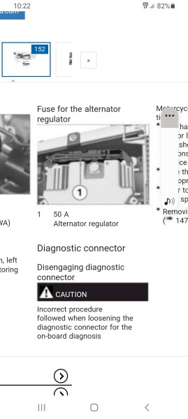

Je zou het inderdaad niet verwachten, maar in mijn R1250R zitten toch weer zekeringen. Precies die zijn ondermeer voor de dynamo.
Waarom is een bezoek aan de dealer geen optie. Je wilt immers de reden van het brandende lampje weten. Advies vragen kan toch altijd?
Edit:
Ondertussen op Google gekeken. Hier vind ik informatie dat een 2017 GS 1200 LC, een zekering voor de dynamo heeft van 50 ampère. Kijk toch nog eens in je handleiding.
