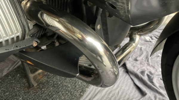

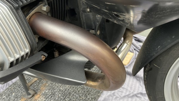

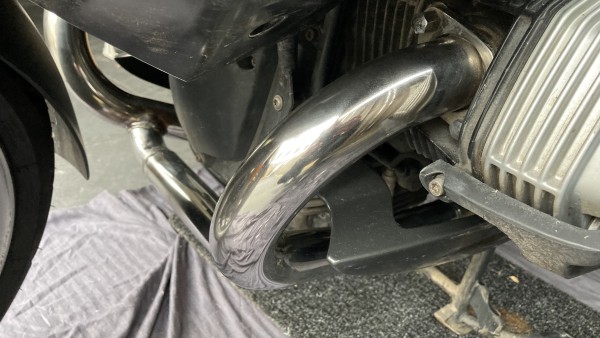

Even een zondagmiddag noeste arbeid, maar het resultaat mag er zijn (al zeg ik het zelf) :D

Wat een vlijt. Waarmee heb je dit zo mooi gekregen?

fschuurman schreef: 16 jan 2022, 22:43 Wat een vlijt. Waarmee heb je dit zo mooi gekregen?
Autosol Anti Blau
Polijsttollen voor op de accuboormachine
Keukensponsje en geduld (ongeveer uurtje per uitlaatbocht)
Met het ruwe gedeelte van de keukenspons en de Autosol de uitlaat stevig schoon "schuren" en Autosol goed verdelen / in laten trekken.
Daarna met de ronde polijstborstel (in het midden van de foto), de uitlaat polijsten.
Daarna met de zachte polijstborstel (paddestoel en conische vorm) nogmaals polijsten waarmee de uitlaat de glans krijgt,
