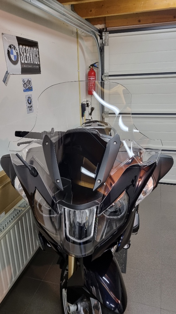

Ik heb een BMW R1200 RT LC met een radio antenne. Hierop wil ik het Wunderlich toerscherm marathon monteren. Dit scherm is aan beide zijde verbreed met een soort vleugels. Als ik op de foto's kijk, lijkt het net of het scherm in de laagste stand de antenne raakt.
Heeft iemand hier ervaring mee?

Op mijn 2011 RT raakt het scherm in de laagste stand idd de antenne.
Hoeft bij jouw RT natuurlijk niet zo te zijn maar als ik kijk naar de foto's bij onderstaande link dan denk ik dat je wel gelijk hebt. Misschien kun je um ergens passen?

je kan de antenna toch iets van positie veranderen?

Alteratief is een sport antenne aanschaffen. Kijk hier eens naar: https://bmwshop.ekris.nl/nl/accessoires ... ortantenne. Kosten € 22,94. Lengte is 83 mm.
Ik heb hem er nu bijna een jaar op zitten en de ontvangst is bij mij onveranderd.
Dan is er in ieder geval geen probleem met de ruit meer.

Bedankt voor de info over de BMW sport antenne.ErikS schreef: 10 jan 2022, 17:36 Alteratief is een sport antenne aanschaffen. Kijk hier eens naar: https://bmwshop.ekris.nl/nl/accessoires ... ortantenne. Kosten € 22,94. Lengte is 83 mm.
Ik heb de BMW sport antenne gelijk besteld, deze wordt ook op Amazon verkocht.
De sport antenne ziet er veel beter uit dan de originele zwiep antenne en van de radio maakt ik toch niet veel gebruik.
Is gelijk een verfraaiing van de motor.
Groetje René

Ik heb gisteren de BMW sport antenne en het Wunderlich marathon toerscherm binnen gekregen. Vandaag beide gemonteerd op de motor. De originele antenne had ik toch een stuk recht op moeten zetten anders raakte hij toch het Wunderlich toerscherm. En met de BMW Sport antenne valt dit niet op door zijn geringe lengte. Ook de radio ontvangt is prima met deze antenne.
Iedereen bedankt voor de info.
