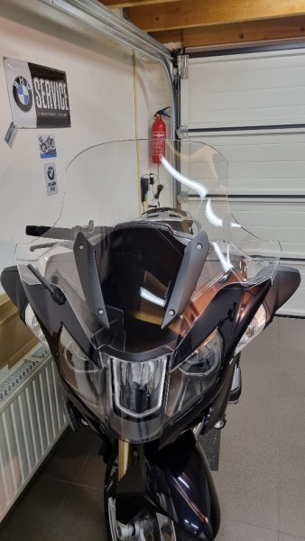

Ik heb gisteren de BMW sport antenne en het Wunderlich marathon toerscherm binnen gekregen. Vandaag beide gemonteerd op de motor. De originele antenne had ik toch een stuk recht op moeten zetten anders raakte hij toch het Wunderlich toerscherm. En met de BMW Sport antenne valt dit niet op door zijn geringe lengte. Ook de radio ontvangt is prima met deze antenne.
Iedereen bedankt voor de info.
