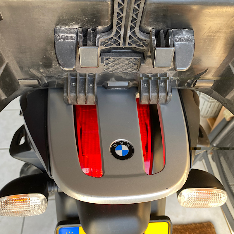

Het 'rekje' op de R en de RS zijn geen kofferdragers.
De topkofferdrager heeft een eigen subframe. Ik heb een R1100RS gehad. Daar heb ik de beugel die achterop zat vervangen voor een topkofferdrager met subframe. Dat losse subframe was 125 euro. Kan je een foto sturen van je achterkant (van de motor dan graag). Dan kan ik kijken of die lijkt op wat ik toen had.

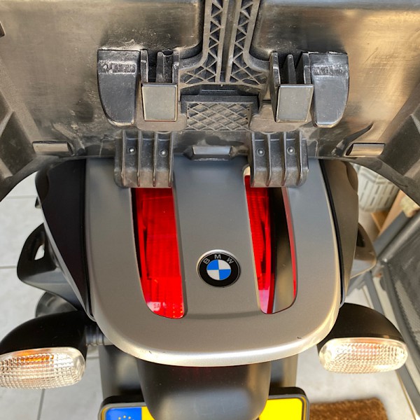

Kom nog niet veel verder maar deze foto geeft een goede impressie van mijn probleem ;)

Berichten: 4389
Re: Top koffer voor een R1150R uit 2003
IK zou eens langs een BMWdealer rijden en advies inwinnen en daarna kopen wat nodig is, bij hem of elders.
Dit is een 2014 RT LC systeem met een kleine koffer.
Ik zou bijna zeggen dat je een plaat voor een GS koffer nodig bent.

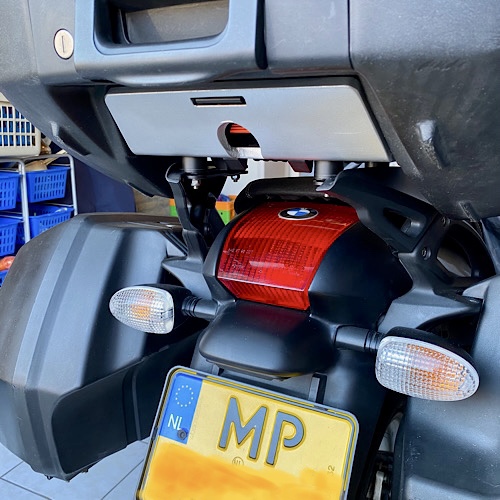

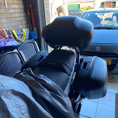

Vandaag mijn nijverheid maar op de motor gemonteerd.
Enige uitleg hoe ik het nu gemaakt heb.
Het bestaande rekje gedemonteerd.
Via een alu klem constructie ( hopelijk op foto gezien ).
Er is een nieuwe pakje-drager gemaakt uit pvc plaat 10mm.
Waar de bevestiging punten nauwkeurig zijn uit gemeten (overgenomen) van de top-koffer.
Beetje buig werk met een föhn 42° om zetten.
Zal wel inspectie doen na een paar ritten om te kijken of het zo degelijk genoeg is of dar er nog een extra sub-frame nodig blijkt..
Mogelijk zien jullie ook nog verborgen gevaren die ik over het hooft zie, maar die hoor ik uiteraard graag.
