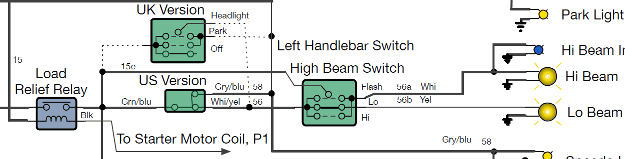

Voor de verlichting heb ik de geel-witte draad (56) (pen 7 van de plug) door geknipt en via het reais geschakeld.
Aansluiting van de lichtschakelaar
De lichtschakelaar met de plug aansluitnummers

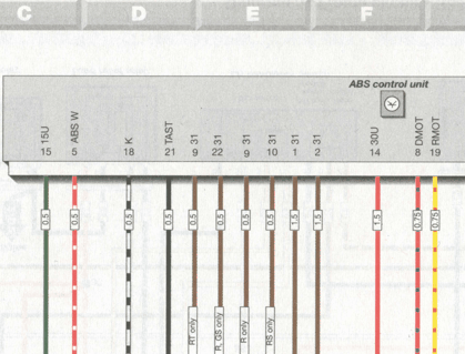

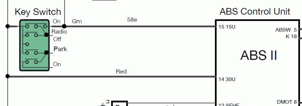

Voor de ABS is het iets meer werk. De groene draad (58E) die op aansluiting 15 van de ABS unit zit komt vanuit het knoop punt dat links voor achter de tank zit. Eenvoudiger was het om de draad naar de grote plug op de ABS unit door te knippen en deze te verlengen naar de voorzijde van de motor om deze eveneens op het relais aan te sluiten. Let op er zitten 2 groene draden in deze plug aangesloten. De andere groene draad is van een wiel sensor.
De stuurstroom draad vanaf het kontaktslot
Gedeeltelijke aansluitingen op de ABS unit
abs unit.gif (112.81 KiB) 493 keer bekeken
Deze draad is slechts een stuurstroom en kan dus met een relatief dunne draad verlengt worden.
