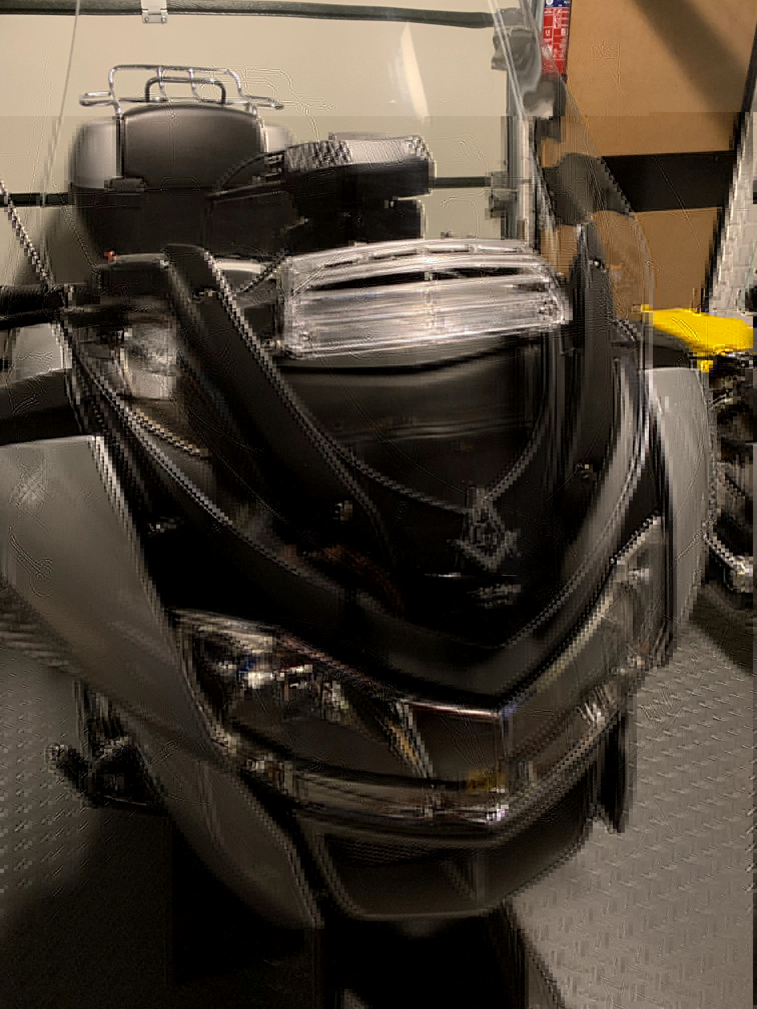

Dit jaar viel het mee maar de afgelopen zomers was het heet. Ik vermoed dat het vaker gaat gebeuren.
Ik heb een RT met een hoge ruit en die bevalt prima. Haast geen turbulentie rond de helm en prima zicht. Maar als het heet is dan is mijn leren pak te warm. Een doorwaai pak zal een prima oplossing zijn., maar als er een buit dreigt of komt dan moet je stoppen. Pak uit, Goretex erin, nee de bui waait over. Weer stoppen alles uit, alles weer aan.
Ik heb een koelvest maar dat is ook beperkt. Nu denk ik aan een laminaat pak. Regen? Rits dicht en klaar. Maar juist die hebben nog meer ventilatie nodig. Dus daar begint het mee.
Ik heb eens een opzet spoiler gehad, maar die klem je op de ruit en zit altijd in je zicht. Dus die heb ik snel weer verkocht.
Nu rijden ander toermotoren als Honda Goldwing en Yamaha Venture soms met een ventilatierooster. Ik denk, dat ga ik ook eens proberen.
Op dit forum is er nik over te vinden. Maar google maar eens op Thread: Anyone installed a windshield vent? - Aprilia Forum. Daar zie je precies hoe je die in je ruit monteert.
Bij Wings and Parts heb ik een ventilatierooster ruit Goldwing GL1800 besteld.
En zie het resultaat. Wind-en regenbescherming als het nodig is en ventilatie ook.
-groet- Corné

Het ziet er zeer ingenieus uit. Dit ben ik hier nog nooit tegen gekomen. Ik ben ook benieuwd naar meerdere ervaringen (onder wisselde omstandigheden). ;)
Bedankt voor het delen. _004

Jazzbass schreef: do aug 19, 2021 10:40 pm ... en hoe heb je hem vastgezet?
https://wingsandparts.com/nl/accessoire ... l1800.html
Ik heb het precies zo aangepakt als beschreven op het andere forum.
https://www.apriliaforum.com/forums/sho ... hield-vent
Aangezien er geen mal wordt meegeleverd begint het met het maken van een dun maar stevig stuk karton wat je precies op maat snijdt of knip zodat het ventilatierooster er in past. Als positionering het ik een lijn getrokken tussen de bovenste schroeven van de ruitbevestiging en dat als bovenzijde aangehouden van het gat.
Ik heb na het voorzichtig uitslijpen van het gat met een Dremel de randen met de ronde schuurborstel precies op maat gemaakt.
De binnenzijde van het rooster haakt aan de bovenkant in de buitenzijde van het voorste gedeelte.
Daar mijn Bailey ruit dikker dan de standaard ruit is heb ik voorzichtig dat randje dunnen moeten maken zodat die netjes er in haakt.
Zie verder dat bericht met plaatjes.
-groet- Corné

Jazzbass schreef: do aug 19, 2021 10:36 pm Ik vind dit zeer interessant, niet voor koeling, maar of ook hiermee de "wind buffeting" wordt opgeheven/verminderd.
@Corné, helpt het ook tegen "wind buffeting"? En hoe heb je het zagen van het gat aangepakt?
Ik heb totaal geen last van Windbuffeting met deze Baileys Extra Grote Ruit in de stand dat ik er net overheen kan kijken en i.c.m. mijn (gesloten stand) Shoei Neotec 2 helm. Ook niet bij hoge snelheid.
Daar ik er al geen last van had kan ik niet zeggen of er een verbetering is. Het is ook niet erger.
-groet- Corné

fransgabler schreef: do aug 19, 2021 9:57 pm Het verhaal van Corné is een feest van herkenning, klopt aan alle kanten. Het rooster is echter een heftige ingreep; de zaag wordt in het scherm gezet en dat is onomkeerbaar. Ik wil niemand ontmoedigen, ben ook benieuwd naar de resultaten van dit specifieke geval, maar normaal gesproken liggen aan de beste plek en het beste rooster binnen de RT stroomlijn en het hele ontwerp vele proefopstellingen vanuit diverse snelheden ten grondslag. Al zit er een gapend gat in het scherm of ontbreekt het scherm, dan nog zorgt de kuip van de RTvoor een beperkte luchtstroom langs lijf en leden.
Nogmaals:
Ik wil niemand ontmoedigen en het is prima om te experimenteren en de ervaringen te delen, maar verwacht er vooral niet teveel van.
Op een formule 1 racewagen zul je ook vergeefs naar een trekhaak zoeken.
Opmerking: Klopt, een gat zagen is onomkeerbaar. Maar het ventilatierooster ziet er goed uit en de klep kan in verschillende standen geplaatst worden, ook dicht.
Mijn eerste ervaring met het ventilatierooster is dat het niet extreem veel helpt. Het is niet DE oplossing. Ik heb zonder handschoenen met 60-80km/h gereden om te voelen hoe de luchtstroom veranderd.
Wat blijkt: Er wordt hoe dan ook warme lucht opgetrokken tussen de vorkpoten. Enerzijds word de lucht omhoog geforceerd door het blok tijdens het rijden. Anderzijds zuigt het vacuum achter de ruit lucht omhoog. Dat is wel minder met een directe injectie van koudere lucht recht voor je, maar het is niet weg.
Lekker in de winter, maar dus niet lekker in de zomer.
Misschien moet eens experimenteren met een skai flap rond de vorkpoten om de warme lucht daar weg te houden. :geek:
