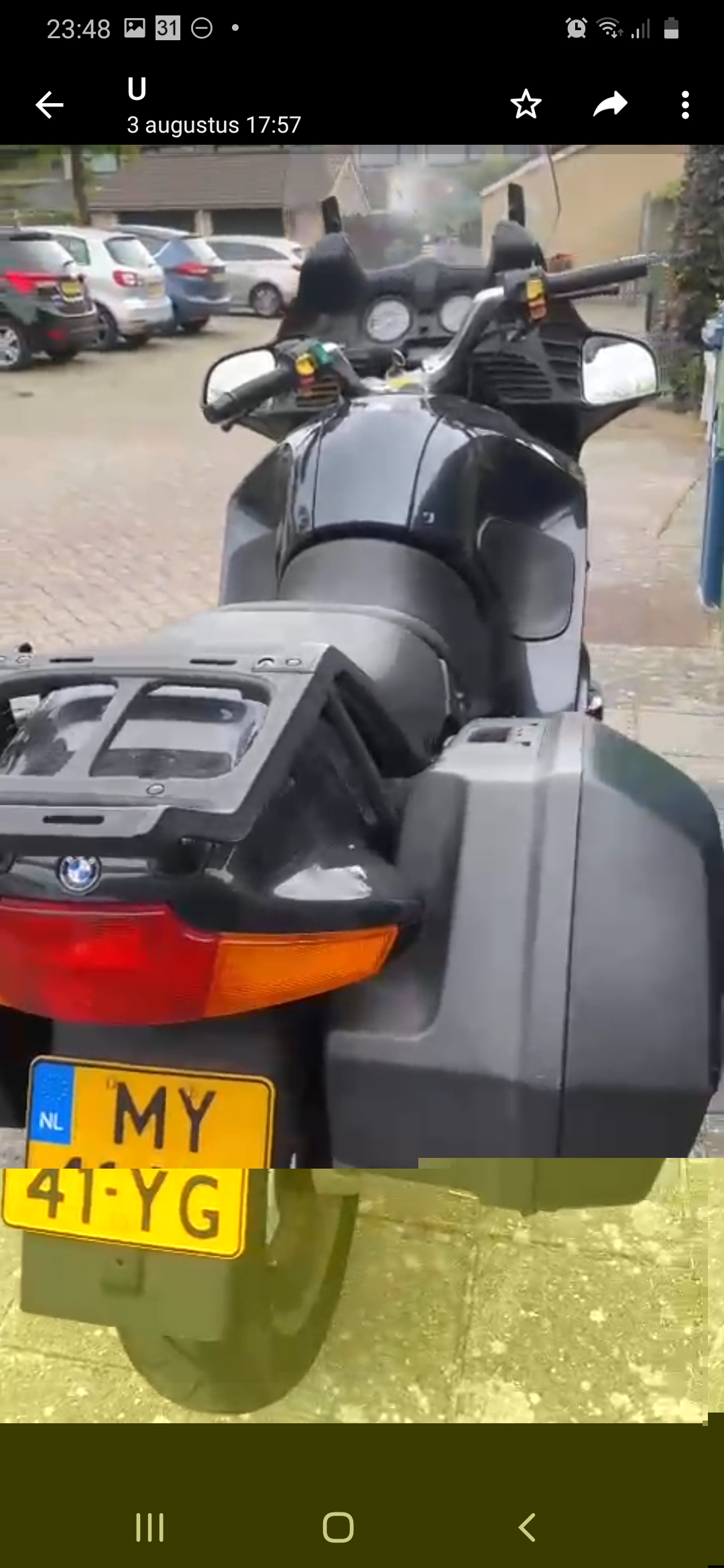

Het enige wat ik op het moment heb, een paar screenshots uit een filmpje van degene die voor mij heeft proef gereden.
(Ik heb hem zelf dus nog geeneens in het echt gezien

Origineel Nederlands geleverde motor, met slechts twee eigenaren sinds 1998. De laatste eigenaar had de motor 15 jaar.
Bepaald geen wisseltrofee. Well done Nout!

Achter rem sleept wat schijnt. Het haynes boek is al wel in huis, dus meteen een klusje te doen als de fiets er ook is
Verder schijnt ie goed te zijn.... We zullen het mee maken.
