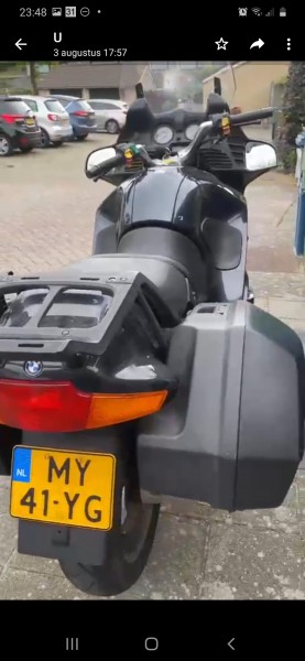

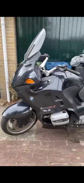

Re: R850RT verschillen in bouwjaar en uitvoering?
(Ik heb hem zelf dus nog geeneens in het echt gezien
Origineel Nederlands geleverde motor, met slechts twee eigenaren sinds 1998. De laatste eigenaar had de motor 15 jaar.
Bepaald geen wisseltrofee. Well done Nout!
