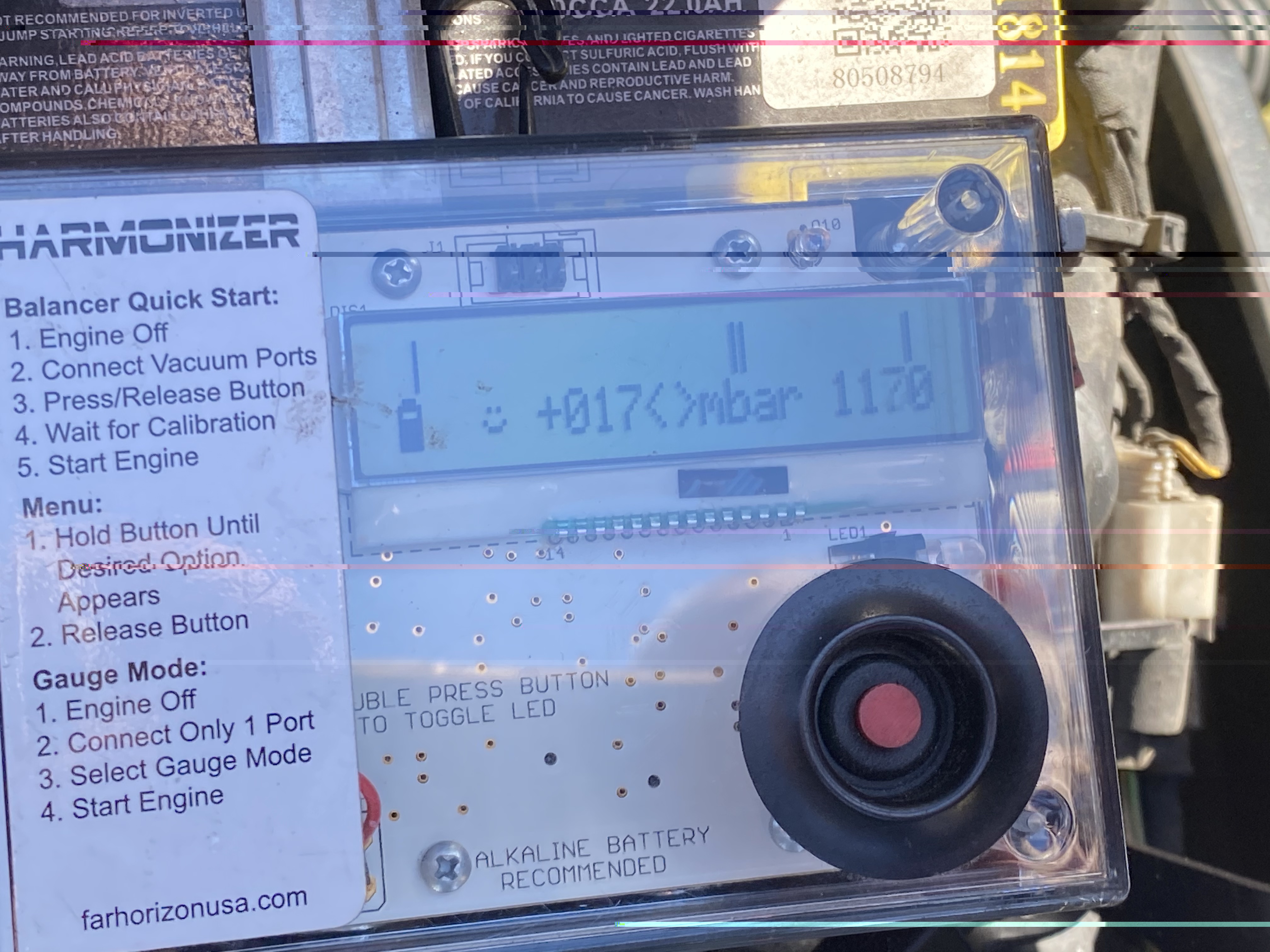

Maartens-r-rt verwoordt het goed. Daarbij geeft Bmw aan dat er een verschil tot max. 25 mbar tussen de gasklephuizen mag zijn. Als een dealer een verschil kleiner dan 25 mbar meet dan zal hij niet verder synchroniseren. Dit kost tijd en geld want een uur tarief van 80 euro is tegenwoordig normaal.
Daarbij de stand vd gaskleppen kunnen, af fabriek, stationair al verschillen. Bij een 1200 zullen de stationaire stappenmotortjes dit verschil wegpoetsen, de motor zal mooi stationair lopen. Ga je nu synchroniseren op 2500 toeren, dmv de bowdenkabels, dan staan de gaskleppen op dat toerental exact gelijk . Ga je nu gas geven dan gaat de ene bowden kabel harder trekken dan de andere, want de gaskleppen staan op stationair toerental al niet gelijk. Dat harder trekken zal tienden van mm zijn, maar toch zal de motor daardoor minder mooi lopen, opnemen.
Wat Freek doet, vermoed ik, en wat ik doe.
Je zorgt eerst dat de bowden kabels losstaan. Sluit een vacuüm meter aan. Dan dmv Gs-911 of motoscan de stappen motortjes calibreren. Dan start je de motor en stel je de rechter gasklep gelijk met de linker dmv de gasklepschroef. Overigens Bmw verbiedt dit te doen. Daarna draai je de linkerbowdenkabel uit, je moet speling in je gashendel houden en het stationair toerental mag daardoor niet omhoog gaan.
Nu zet je het toerental op 2500 toeren en draai je de rechter bowdenkabel schroef uit tot je meter aan geeft dat je linker en rechterkant gelijk zijn. Borgmoer vastzetten, controleren en evt opnieuw doen.
Bovenstaande kan je ook bij een 1100 doen, dan de koperen schroeven op je gasklephuis 1.5 slag uitdraaien en dan op dezelfde manie afstellen. Je hebt dan natuurlijk geen Gs-911 of motoscan nodig dat deel kan je overslaan.
Ik gebruik nu ook een Harmonizer, vind ik veel prettiger werken dan een vacuümmeter, rustiger en daarnaar exacter af te stellen.
Er zullen ongetwijfeld mensen zijn die verbeteringen kunnen aangeven op bovenstaande tekst, graag wordt het verhaal beter van.

Het verhaal van Bens is inderdaad de methode die wordt toegepast door Freek.
Edward1968
Berichten: 348
Bijz: R1250R
Re: BMW boxer - motorloop verbeteren
Bens heeft het juist weergegeven. Deze methode werkt het best. Hoewel Bens het duidelijk vermeld, goed opletten: rechter gasklep gelijk stellen aan links. Niet andersom.
Dit komt door het feit dat de TPS aan het linker gashuis zit.
Ongelezen bericht door Bens »
Blij je te kunnen helpen Ruud, was gezellig.
Stationair was de motor behoorlijk uit balans, een verschil van 53 Mbar. Als de basis niet goed is, dan verhelpt een chip, andere injectoren etc. het probleem niet en blijft de motor 'rauw' lopen.
De Twinmax ook eens in werking gezien, ook handig kan je ook goed mee afstellen. De Harmonizer is preciezer en het voordeel, vind ik, dat je ook hij ook het toerental in beeld heb tijdens het afstellen.

Even voor de goede orde, dit afstellen gaat NiET bij de LC modellen.
Daar regelt de computer alles.
Maar 1100/1150/1200 tot 2013 gaat het uitstekend.
Nauwkeurigheid en precisie zijn de kernwoorden.
De Harmonizer meet op 1 mBar nauwkeurig.
Dat is vele malen beter dan de spullen die BMW werkplaatsen gebruiken.
Een tolerantie van 25 mBar is gewoon belachelijk, het moet 0 mBar zijn.
-Freek-

Bens schreef: 17 mar 2021, 20:31. Bij een 1200 zullen de stationaire stappenmotortjes dit verschil wegpoetsen, de motor zal mooi stationair lopen.
Dat is dus helaas niet zo.
Een kleine uitleg.
De gasklephuizen worden gemaakt bij Bing.
Die weten wel hoe ze dat moeten doen.
Ze maakten ook al de carburateurs voor onze Zundapp/ kreidler e.d. (dit voor de ouwtjes onder ons :D )
Het probleem met die onstabiel lopende boxer begin met de productie van de gasklephuizen.
Bing maakt geen sets, links en rechts gelijk.
De huizen worden op een flowbank geflowed, de luchtdoorlaat hoeveelheid wordt afgesteld en het schroefje krijgt wat blauwe lak en er mag NOOIT meer aangedraaid worden. (volgens BMW)
Nu staan de gaskleppen bijna dicht op stationair, ik heb eens gemeten en kwam op , ongeveer, 0,6 mm, Bing houdt een tolerantie van 0,05 mm.
Allemaal niet zo spannend maar............. in het ongunstigste geval staat de ene klep 0,05 + en de andere 0,05-.
En daar gaat het fout.
De stapper zullen proberen dit te corrigeren maar dat lukt maar ten delen, er blijft een onbalance tussen de cilinders.
De ene wil iets sneller dan de andere.
Ga je naar een dealer om dit te laten corrigeren dan zeggen de meeste............dat kan niet, want volgens de regels van Herr BMW mogen we niet aan de gasklep eindaanslag schroeven draaien.
Absolute kolder natuurlijk, de afstelling staat niet goed, je hebt een afstelmogelijkheid maar daar mag je niet aan draaien?????
Ik heb hier discussies over gevoerd tot in Berlijn toe maar een duidelijk antwoord heb ik nooit gekregen.
Wat ik doe:
Ik draai de gaskabels los op de gasklep huizen en aan het stuur. (gashendelkabel)
Dan draait de motor puur stationiar, verschillen heb ik gezien van 4 Mbar tot wel meer dan 100!
Je hebt dan een soort oude tractor.
Eerst worden de stappers gekalibreerd met de GS911.
Met de Harmonizer aangesloten stel ik het stationair gelijk op 0 mBar verschil.(met de rechter gasklepeindaanslagschroef)
Je krijgt dan een mooi lopende motor op stationair toerental, rust in de tent.
Dan draai ik de linker gaskabel strakker tot de meter gaat oplopen, de kabel gaat de gasklep oplichten en dat moet niet.
Dan een hele slag terug en vast zetten, de motor draait weer mooi stationair.
Dan de rechter kabel opdraaien en gelijk wat gas geven als het verschil een eind is opgeheven wat meer gasgeven tot zo'n 2500 tpm en het verschil opheffen met de rechter schroef.
Ook op 2500 tpm heb je nu 0 mBar verschil en een heerlijk lopende motor.
Beide cilinders, gaskleppen, doe op het zelfde moment het zelfde.
Niet meer de ene iets voor op de ander maar beide gelijk zodra je het gas draait.
Dan de speling uit het gashendel stellen en je bent klaar.
Niet eerst 3 mm vrije slag maar gelijk gas als je draait.
Zo heb ik er inmiddels meer dan 300 gedaan.
Zijn er vragen...........stel ze gerust.
