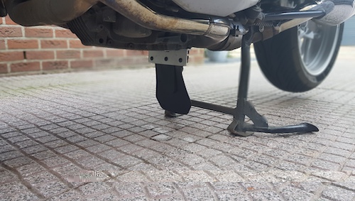

Vandaag de spijkervanger van Johan (Niemeijer) geplaatst. Super simpelklusje, maar kan een hoop narigheid voorkomen. Op mijn Pan had ik er ook eentje opzitten. Tijdens de wielerkoers begeleidingen vaak gebabbeld met de motoragenten over dat simpele flapje. Hun ervaring: "Het is geen garantie dat je geen lekke band rijdt door een spijker of schroef, maar het aantal lekke banden is aanzienlijk gedaald."

Netjes gedaan hoor Roel. De spijkervanger is hier vaker voorbij gekomen. Ik wil er ook eens eentje monteren. Het valt niet na te gaan maar het zal lek rijden voorkomen en dus scheelt het je in de aanschaf van een nieuwe band. Ik zou namelijk nooit met een gerepareerde band (met parapluutje) willen rijden.

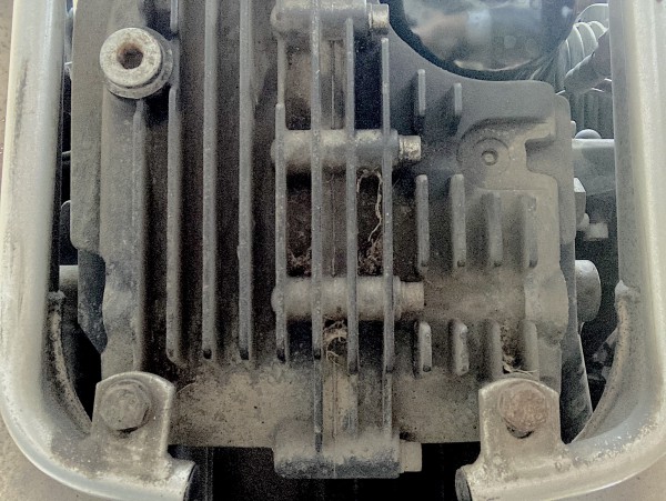

Als je van onder naar je motorblok/carter kijkt dan zie je ongeveer halverwege 2 (schroef)gaten waar de flap in vastgezet wordt. Als die vrij zijn dan kan hij er gewoon onder. Ik heb zelf geen idee waar de crash bars vastgezet worden. Helaas staat mijn motor voor onderhoud bij de dealer, dus kan ik er geen foto van maken.fransgabler schreef: 21 feb 2021, 21:05 Ik zal ook eens kijken of deze stugge lap - daar zit hem net de crux - nog mogelijk is bij m'n 1200 omdat onder het carter al een hekwerkje hangt waar de crashbars aan gemonteerd zijn. Zo'n spijkervanger lijkt met name bij vakanties in vreemde oorden uiterst nuttig, al was het alleen al voor de mindset.

ErikS schreef: 22 feb 2021, 08:28 Als je van onder naar je motorblok/carter kijkt dan zie je ongeveer halverwege 2 (schroef)gaten waar de flap in vastgezet wordt. Als die vrij zijn dan kan hij er gewoon onder. Ik heb zelf geen idee waar de crash bars vastgezet worden. Helaas staat mijn motor voor onderhoud bij de dealer, dus kan ik er geen foto van maken.
Een foto van het stoffige, maar droge carter van de r1200RT aan de onderzijde
. Ter oriëntatie:
De voorkant van het blok is op de foto terug te vinden aan de bovenkant, met het oliefilter rechtsboven. Het raamwerk van de crashbars heeft de vorm van een hoefijzer, met de open kant naar de achterzijde (= onderkant van de foto)
Zou je kunnen aangeven waar de spijkervanger aan wordt gehangen? Mocht de motor terug zijn van onderhoud, dan verklaart een foto ook veel.

De twee achterste bouten, dus de onderste op jouw foto, waar de valbeugels ook vastzitten.

Prima, spijkervanger besteld bij Johan Niemeijer van het RT forum.Nico4sen schreef: 26 feb 2021, 19:33 De twee achterste bouten, dus de onderste op jouw foto, waar de valbeugels ook vastzitten.
Johan levert de bouten er ook bij, in mijn geval zijn die door het raamwerkje van de valbeugels iets langer.
Edit:
Voor de Rt rijders met een rekje onder het carter waar de valbugels aan zijn bevestigd: Het blijkt niet nodig te zijn om aanpassingen te maken met pasbussen. Het rekje kan rechtstreeks op het rekje met de bestaande bouten. De 2 mm van het aluminium, waar de spijkervanger onder een rechte hoek op gemonteerd zit, maken nauwelijks verschil.
De ophanging van de spijkervanger valt binnen het hekwerkje van de valbeugels. Er zijn geen aanpassingen nodig.
.Vind je die 2 mm wel kritisch? Dan gebruik je de iets langere bouten die Johan er op verzoek bij levert.

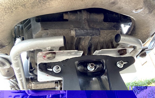

Net de spijkervanger ook gemonteerd. Maar precies andersom dan jij. Bij mij wijzen de boutjes die de flap vasthouden naar achter. Mijn gedachte daarbij was dat de aluminium strip daardoor meer weerstand aan de flap geeft om naar achteren te buigen door de rijwindfransgabler schreef: 01 mar 2021, 16:59Prima, spijkervanger besteld bij Johan Niemeijer van het RT forum.Nico4sen schreef: 26 feb 2021, 19:33 De twee achterste bouten, dus de onderste op jouw foto, waar de valbeugels ook vastzitten.

@Bazelmans, je doet je nickname geen eer aan.jbazelmans schreef: 06 mei 2021, 16:57 Net de spijkervanger ook gemonteerd. Maar precies andersom dan jij. Bij mij wijzen de boutjes die de flap vasthouden naar achter. Mijn gedachte daarbij was dat de aluminium strip daardoor meer weerstand aan de flap geeft om naar achteren te buigen door de rijwind
Hier kun je wel eens behoorlijk het gelijk aan je kant hebben. Heb het ook even handmatig gevoeld en er is idd een verschil in weerstand.
Het enige punt is wel dat de alu strip in dat geval aan de onderkant op het rubber kan invreten.
De hoeken van de strip wilde ik toch eens afronden, wellicht reden om het zaakje even om te draaien.
Als de gelegenheid zich voordoet, kijk ik even bij onze wetsdienaars op twee wielen hoe het zaakje daar gemonteerd is. Het zou me niet verbazen als de rubber bovenkant tussen twee alu strips is gemonteerd.
Goede tip, waarvoor dank!

Als ie er af val doordat ie tegen de aluminium strip aandrukt dan bestellen we toch gewoon een nieuwe bij meneer Niemeyer

Ik heb het Johan even gevraagd.
De juiste bevestigingswijze is dat de boutkop aan de voorkant zit en de moertjes aan de achterkant. Zo rijdt namelijk de politie er ook mee rond. Om het ombuigen door de rukwind tegen te gaan is de rubberflap omgekeerd bevestigd op de beugel.

Eeeuh, ff denken.
Dan zou ik hem alsnog goed hebben gemonteerd.
Even los van de politie als norm; daar gaat ook wel eens wat mis. Je genoemde argument blijft wel staan.
Als de flap omgekeerd én aan voorzijde van de alu hoek wordt bevestigd, levert dat nog eens extra stevigheid op.
Het is geen pan, maar ik heb nog niemand kunnen betrappen die bij een open brug onder de motor ging liggen om dat eens rustig te bekijken.
Wel toevallig vandaag - zo kom ik op het voorbeeld van die brug - voor een langzame draaibrug bij Schiphol een fietser die me - na lang gestaard te hebben - wees op iets wat los onder de motor zou hangen. Dat werd een leuk gesprekje. "Weer wat geleerd" sprak de fietser terwijl de wielrenners er omheen blikken uitwisselden. Geen Red Bull blikken.
