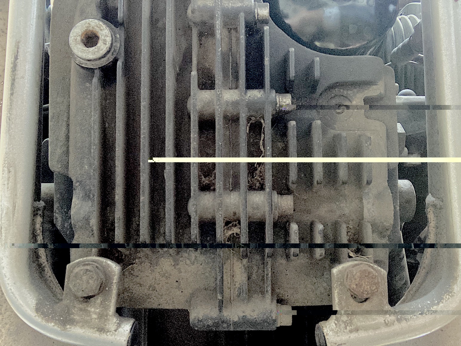

ErikS schreef: 22 feb 2021, 08:28 Als je van onder naar je motorblok/carter kijkt dan zie je ongeveer halverwege 2 (schroef)gaten waar de flap in vastgezet wordt. Als die vrij zijn dan kan hij er gewoon onder. Ik heb zelf geen idee waar de crash bars vastgezet worden. Helaas staat mijn motor voor onderhoud bij de dealer, dus kan ik er geen foto van maken.
Een foto van het stoffige, maar droge carter van de r1200RT aan de onderzijde
. Ter oriëntatie:
De voorkant van het blok is op de foto terug te vinden aan de bovenkant, met het oliefilter rechtsboven. Het raamwerk van de crashbars heeft de vorm van een hoefijzer, met de open kant naar de achterzijde (= onderkant van de foto)
Zou je kunnen aangeven waar de spijkervanger aan wordt gehangen? Mocht de motor terug zijn van onderhoud, dan verklaart een foto ook veel.

De twee achterste bouten, dus de onderste op jouw foto, waar de valbeugels ook vastzitten.

Prima, spijkervanger besteld bij Johan Niemeijer van het RT forum.Nico4sen schreef: 26 feb 2021, 19:33 De twee achterste bouten, dus de onderste op jouw foto, waar de valbeugels ook vastzitten.
Johan levert de bouten er ook bij, in mijn geval zijn die door het raamwerkje van de valbeugels iets langer.
Edit:
Voor de Rt rijders met een rekje onder het carter waar de valbugels aan zijn bevestigd: Het blijkt niet nodig te zijn om aanpassingen te maken met pasbussen. Het rekje kan rechtstreeks op het rekje met de bestaande bouten. De 2 mm van het aluminium, waar de spijkervanger onder een rechte hoek op gemonteerd zit, maken nauwelijks verschil.
De ophanging van de spijkervanger valt binnen het hekwerkje van de valbeugels. Er zijn geen aanpassingen nodig.
.Vind je die 2 mm wel kritisch? Dan gebruik je de iets langere bouten die Johan er op verzoek bij levert.
Ik hoop niets van de spijkervanger te merken, dan functioneert hij goed.

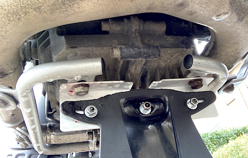

Re: Spijkervanger
Net de spijkervanger ook gemonteerd. Maar precies andersom dan jij. Bij mij wijzen de boutjes die de flap vasthouden naar achter. Mijn gedachte daarbij was dat de aluminium strip daardoor meer weerstand aan de flap geeft om naar achteren te buigen door de rijwindfransgabler schreef: 01 mar 2021, 16:59Prima, spijkervanger besteld bij Johan Niemeijer van het RT forum.Nico4sen schreef: 26 feb 2021, 19:33 De twee achterste bouten, dus de onderste op jouw foto, waar de valbeugels ook vastzitten.
Edit:
.IMG_6591.jpegDe ophanging van de spijkervanger valt binnen het hekwerkje van de valbeugels. Er zijn geen aanpassingen nodig..

@Bazelmans, je doet je nickname geen eer aan.jbazelmans schreef: 06 mei 2021, 16:57 Net de spijkervanger ook gemonteerd. Maar precies andersom dan jij. Bij mij wijzen de boutjes die de flap vasthouden naar achter. Mijn gedachte daarbij was dat de aluminium strip daardoor meer weerstand aan de flap geeft om naar achteren te buigen door de rijwind
Hier kun je wel eens behoorlijk het gelijk aan je kant hebben. Heb het ook even handmatig gevoeld en er is idd een verschil in weerstand.
Het enige punt is wel dat de alu strip in dat geval aan de onderkant op het rubber kan invreten.
De hoeken van de strip wilde ik toch eens afronden, wellicht reden om het zaakje even om te draaien.
Als de gelegenheid zich voordoet, kijk ik even bij onze wetsdienaars op twee wielen hoe het zaakje daar gemonteerd is. Het zou me niet verbazen als de rubber bovenkant tussen twee alu strips is gemonteerd.
Goede tip, waarvoor dank!

Als ie er af val doordat ie tegen de aluminium strip aandrukt dan bestellen we toch gewoon een nieuwe bij meneer Niemeyer

Ik heb het Johan even gevraagd.
De juiste bevestigingswijze is dat de boutkop aan de voorkant zit en de moertjes aan de achterkant. Zo rijdt namelijk de politie er ook mee rond. Om het ombuigen door de rukwind tegen te gaan is de rubberflap omgekeerd bevestigd op de beugel.

Eeeuh, ff denken.
Dan zou ik hem alsnog goed hebben gemonteerd.
Even los van de politie als norm; daar gaat ook wel eens wat mis. Je genoemde argument blijft wel staan.
Als de flap omgekeerd én aan voorzijde van de alu hoek wordt bevestigd, levert dat nog eens extra stevigheid op.
Het is geen pan, maar ik heb nog niemand kunnen betrappen die bij een open brug onder de motor ging liggen om dat eens rustig te bekijken.

Bij mij past ie gewoon in beide richtingenWouter5 schreef: 08 mei 2021, 12:30 Grappig, nu snap ik waarom die bij mij niet wilde passen. Ik heb hem gevoelsmatig precies andersom gemonteerd. De eerste poging om m vlak te monteren draaide ik de kop van een van de meegeleverde inbusboutjes af. We hebben de uitsparing veranderd zodat ie nu wel vlak(ker) op het carter aansluit. Omdat ik het restant niet verwijderd kreeg heb ik een kant op het âtapeindâ met een paar puntjes vastgelast.

Omdat ik het restant van de bout niet gemakkelijk eruit gedraaid kreeg heb ik aan een zijde de aluminium strip er voorzichtig op vastgelast. Zal wel even een foto plaatsen als ik even gelegenheid heb.fransgabler schreef:
De betekenis en de plaats van de laspuntjes ontgaat me enigszins.

fransgabler, bedankt voor de foto en het navragen. Nu weten we hoe het hoort. [emoji57]
Ik heb de spatlap in de juiste richting gemonteerd, en de alustrip net omgekeerd. Daarmee zit de spatlap net iets meer naar achteren. Gaat al zes seizoenen goed. [emoji41]
