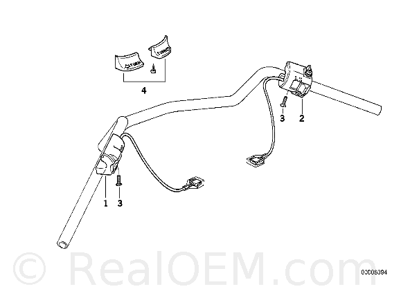

Ik zie dat de knipperlichtschakelaars eraf kunnen:
Erg handig, zo'n online onderdelencatalogus! Eens kijken hoever ik daarmee kom. Er zal wel een waterdichte schakelaar onder zitten neem ik aan...dus of contactspray helpt, betwijfel ik eigenlijk. Maar een kijkje nemen kan nooit kwaad. Anders een keer langs de dealer rijden, kijken wat hij ervan zegt. Wie weet kun je het schakelaartje los kopen. Er staat immers in de onderdelenlijst 'reparatieset flikkerknop' (geweldige vertaling!). Ik neem aan dat ze dan echt de schakelaar bedoelen en niet alleen het plastic knopje, want ik zie niet hoe je dat kapot krijgt.
