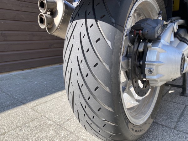

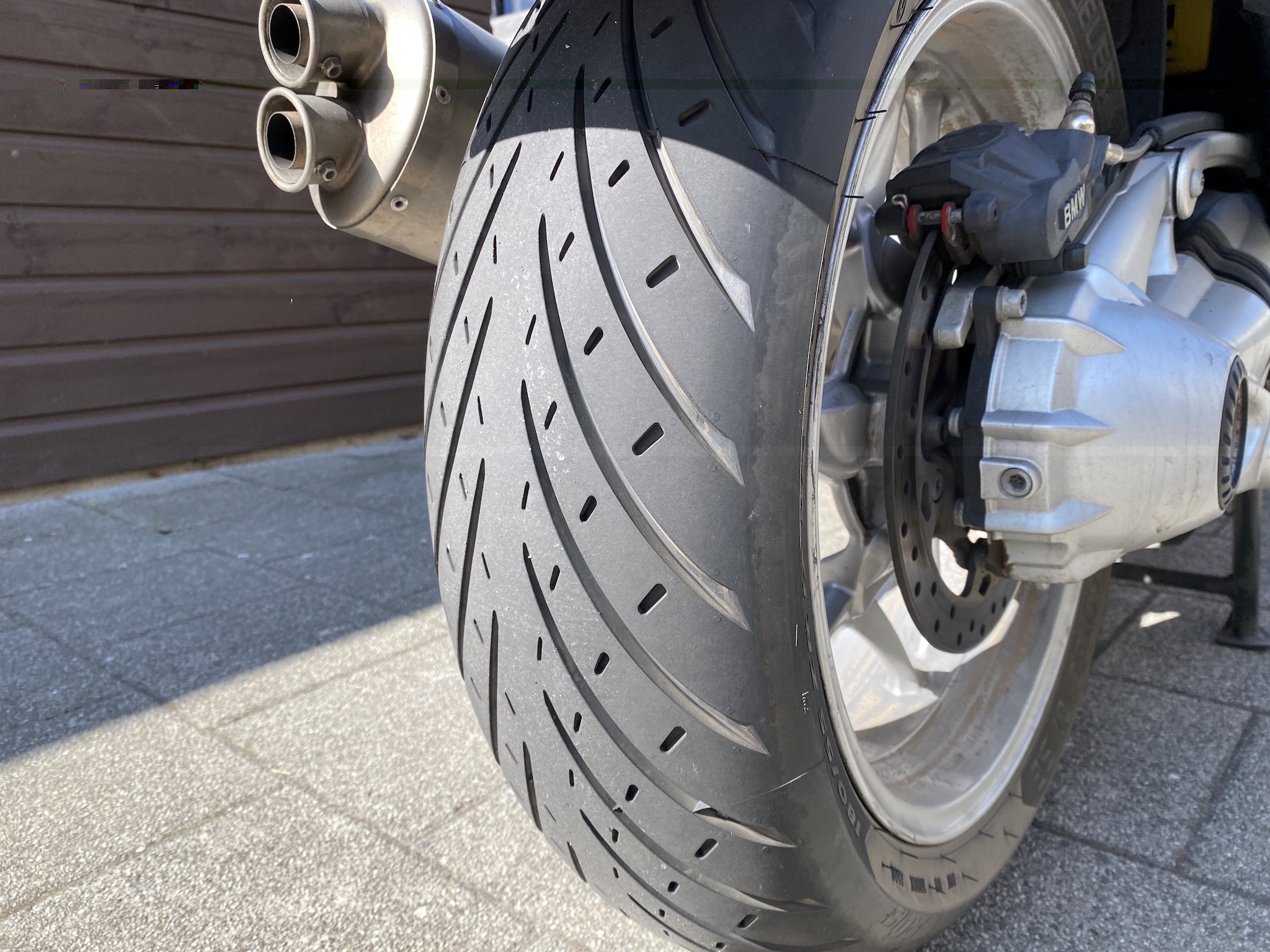

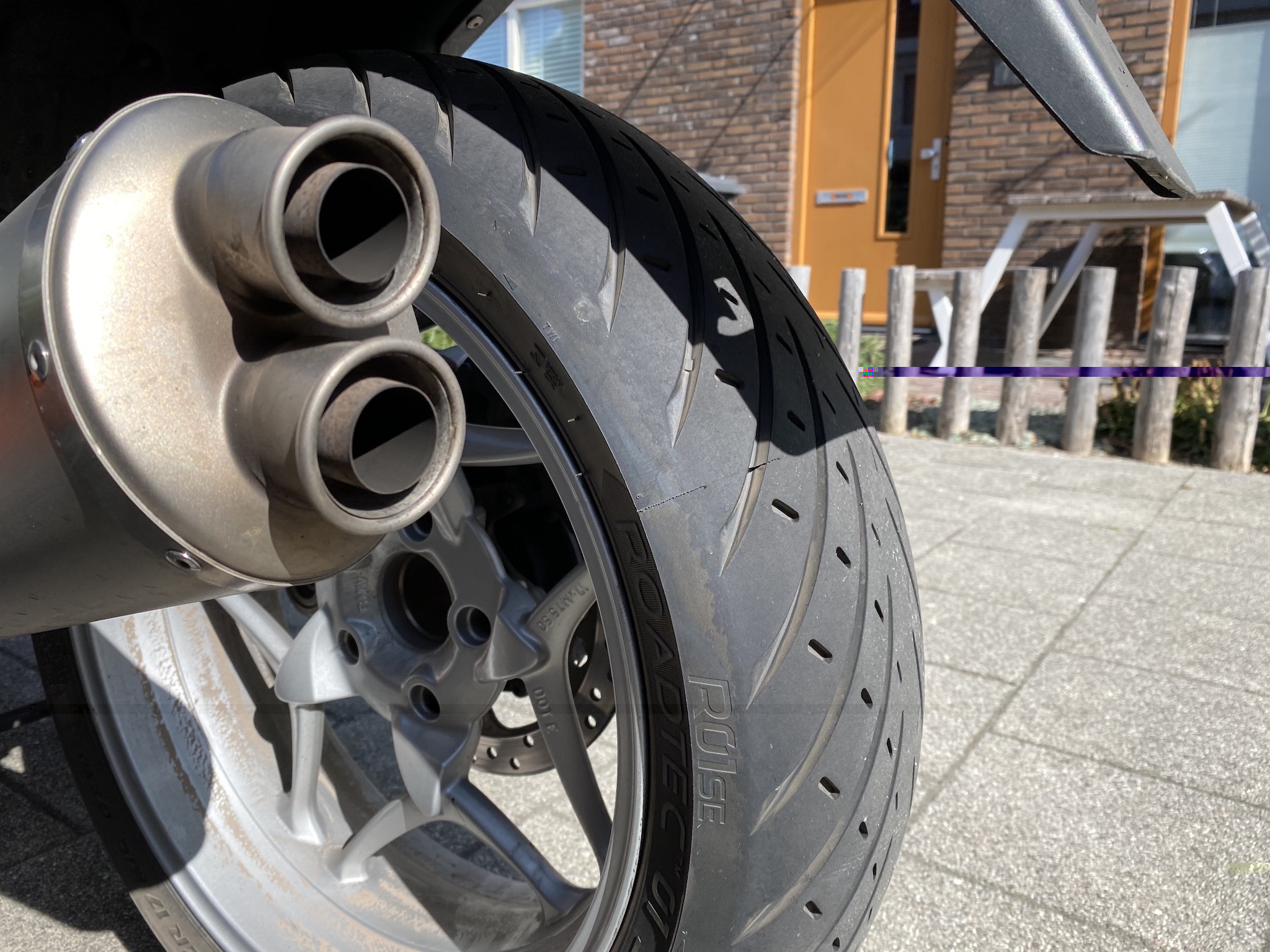

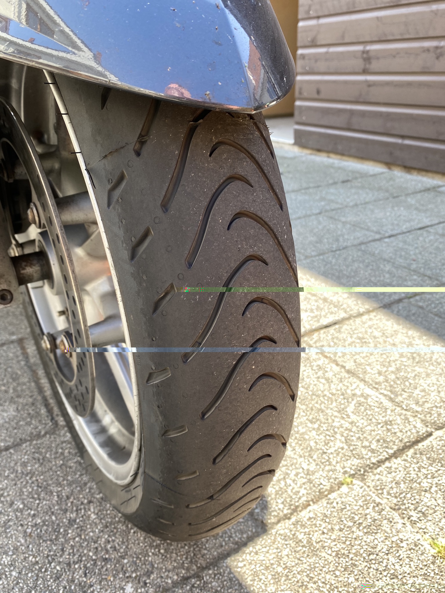

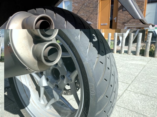

Nee, helaas nog niet. Bijna welliswaar. Tussen het reizen voor werk en de onweersbuien door. Iets minder gereden dan normaal.
Maar Banden bevallen goed. Nog geen grip problemen gehad. Enige wat wel opvalt is dat ze ietsjes zwaarder sturen. Niet zozeer merkbaar bij je bochten. Waar die zeer prettig stabiel is en een lijn aanhouden. Maar we merkbaar bij een slalom tussen de wegbelijning als je 50-80 gaat, hier moet je iets meer trekken aan de motor.
De band bevalt dusver prima. En ondanks dat ik zeer nieuwsgierig ben over de dunlops, blijf ik wellicht bij deze.

Ondertussen nog wat kilometers gemaakt, en wat bijzonder opvalt is dat ik een aantal keer met de steps aan de grond ben gekomen, maar ik nog een schaamrand op de band heb. Terwijl dezen bij de PR4 compleet weg was. Ik gok dus zo dat deze band een andere ronding heeft of kortere wangen en dus meer band oppervlakte. In mijn ogen een groot pluspunt, niemand wil op het randje van zijn band terecht komen

Ramon, tijdens het gewone rijden merk je er helemaal niks van, sterker nog, het stabiele gevoel wat deze band geeft, voornamelijk in lange doortrekkers is prettiger dan de zoekende PR4.
Het zwaardere merk ik als ik met een 80 een slalom tussen de wegbelijning maak, trouwens niet echt een slalom, meer heel snele steken van lijn-lijn.
Tot nu toe heb ik niks te klagen over de band, kan ik er prima mee rijden zoals ik graag doe.
- Oh de band lijkt trouwens wel iets luidruchtiger dan wat ik gewend ben van banden, niet storend, want ja alles maakt geluid en erg lastig te vergelijken
