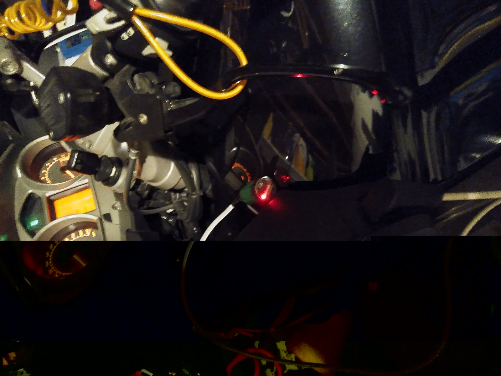

Ik zelf heb iets soortgelijks gedaan, maar . . .
- Ik heb midden op de tank, vlakbij het balhoofd een extra boordspanning stopcontact laten plaatsen. Deze heb ik aangesloten via de Canbus; Deze gebruik ik bv voor de voedingsspanning van mijn portofoon, zodat deze niet aan blijft staan als ik de motor uitzet. Deze krijgt de spanning van de oorspronkelijke aansluiting van degene die rechts zat.
-boordspanning stopcontact op de tank-
- Het oorspronkelijke boordspanning stopcontact is door mij rechtstreeks op de accu aangesloten (met een zwevende zekering) en deze is dus bv voor de oplader te gebruiken, maar ook voor mijn verwarmde vest en sokken/zolen;
- En dan heb ik de standaard aansluiting aan de achterzijde ook nog, maar deze zit voor mij wat ongelukkig en gebruik ik eigenlijk niet. Deze heb ik gereserveerd voor een oranje (of blauwe) flitser, welke ik kan in voorkomende gevallen kan gebruiken bij het beveiligen gevaarlijke situaties en daarvoor op de achterzijde bevestigd kan worden. (Tot nu toe heb ik deze in 15 jaar nog maar één keer gebruikt.) Deze loopt dus gewoon via de Canbus.

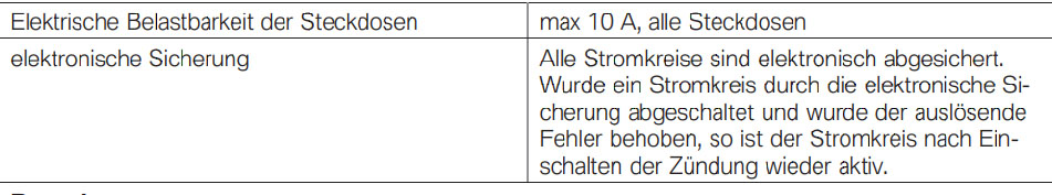

@ErikS: - goed idee om oorspronkelijke boordspanning stopcontact aansluiting om te zwaaien voor ander gebruik.
Vraagje: hoeveel Ampere is oorspronkelijke boordspanning stopcontact afgezekerd?
Jazzbass
Berichten: 202
Re: Nieuwe R1200RT 2013
Handleiding gedownload: 10A, en electronische zekering? blijkbaar.
