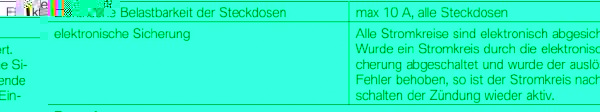

Vraagje: hoeveel Ampere is oorspronkelijke boordspanning stopcontact afgezekerd?
- Jazzbass
- Berichten: 202
Re: Nieuwe R1200RT 2013
Handleiding gedownload: 10A, en electronische zekering? blijkbaar.
