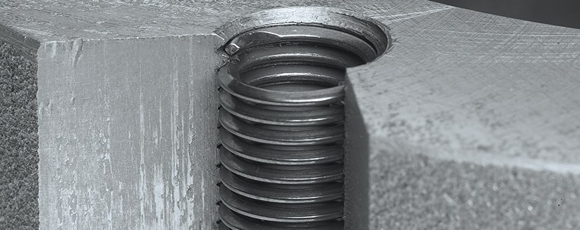

Zascha,
Voordat je een framedeel gaat vervangen zo ik eerst eens informeren of het met een helicoil is op te lossen. Dit is een spiraal in schroefdraad vorm die de beschadigde schroefdraad vervangt. Een motordealer of een revisiebedrijf moet dit voor je op kunnen lossen.
Groet
Cees
Groet
Cees

Bedankt voor de tip
