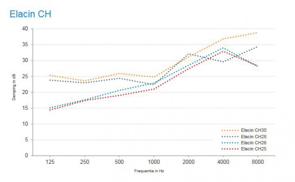

Otoplastieken van het werk zijn bij Schoonenberg aangemeten. Ik had gezegd dat ze ook geschikt moesten zijn om ermee motor te rijden (lees geen problemen met dragen helm). Ik stuurde er verder op aan dat er een filter in moest dat maximaal dempte. Net bekeken, CH30 filter zit erin. Ook op nternet gezocht:
Demping van laag tov CH25 en CH26 is opvallend te noemen. Op het werk worden met molenstenen zand fijn gemalen, luid laag frequent geluid. Dus daarvoor is de CH30 al een goede keus.
Met de 3M doppen heb ik nog weinig gereden, echter ik moet bekennen dat met otoplastieken in (heb ik altijd in) ik meerdere keren in de Dolomieten schrok als een iemand met hoog snelheidsverschil langs me de berg op scheurde. Mogelijk had ik ze met een ander filter wel gehoord.
