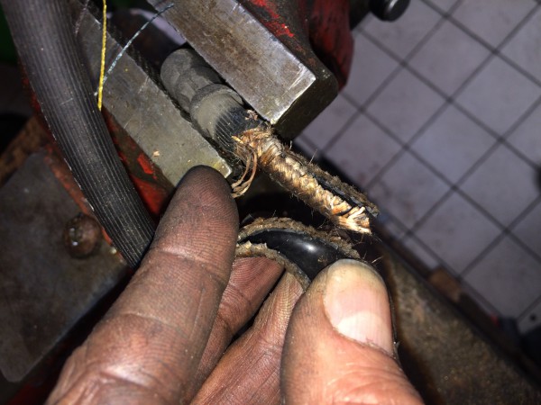

Vandaag heb ik mijn -1100- uit 2001 weer klaargemaakt voor een seizoen toeren.
Op aanraden van collega die vorig jaar plots zijn voorrem moest missen heb ik mijn remslangen preventief vervangen.
Nu was ik wel benieuwd of de oude remslangen dan ook echt aan het oplossen of aan het vergaan waren, dus heb er maar eens een mes in gezet :evil:
Bijgaand een foto van mijn bevindingen, een opzicht mooi opgebouwde remslang met sterke wapening.
maar wat mijn aandacht bijzonder trok was dat de binnenste tube helemaal bros was, wanneer ik deze tussen mijn vingers neem verpulverd het als koek.
Het advies om tijdig slangen te vervangen is weer eens onderstreept.

Bedankt voor het delen, ook in beeld! -top-
Veel vaker heb ik (en ik niet alleen) dit gezegd op het forum. Het is niet alleen funest voor de ABS module (kleine rubberen deeltjes gaan in de pomp zitten), maar ook voor de functie van de remmen. Je wilt niet weten wat er gebeurd als je plotseling vol in de ankers gaat en de druk in zo'n verouderde remslang valt door een breuk helemaal weg . . . ! :O
le gendarme schreef: 24 mar 2018, 18:24Bijgaand een foto van mijn bevindingen, een opzicht mooi opgebouwde remslang met sterke wapening.
