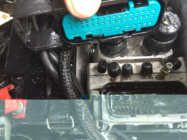

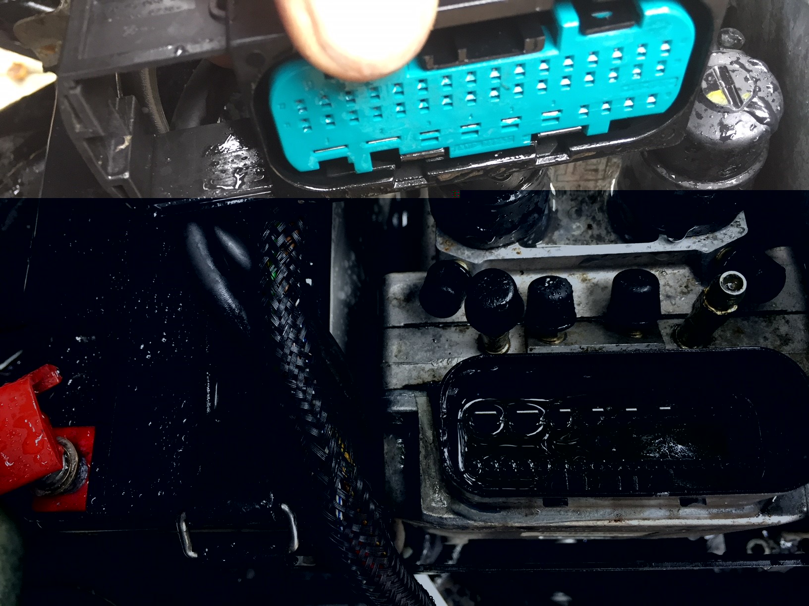

Was mijn ABS aan het spoelen en stahflex leidingen aan het monteren, op zich alleemaal prima te doen en duidelijk.. maarrrrrr..
In de opening van het vulpotje voorrem circuit zitten 3 kleine lipjes om het niveau te bepalen, 3 kleine plastic vingertjes zeg meer.
Ik had dat eerst niet gezien en heb er een trechtertje ingezet om het resevoir te vullen. Toen hoorde ik 'klik'.
Schrik, wat is dat?
Trechter er weer uit en nu zie ik nog maar 2 van die vingertjes. $&#&!&@###$$!
Wat nu? Dat hele kleine stukje plastic zit er nu in natuurlijk. Ik zie het niet liggen. Als dat in de pomp komt wat dan? Kan dat gebeuren?
Er zit een soort deksel op het potje, samen met het reservoir van achterrem maar daar zitten van die 'vast en nooit meer los' schroeven in (niet voor niks neem ik aan? ) want het liefst zou ik dat er af halen natuurlijk om zodoende te kijken of ik het zie liggen. Maar los van of dit verstandig is krijg ik die schroeven niet los natuurlijk (bestaat daar speciaal gereedschap voor?)
Iemand een idee? Of zit er nog een zeefje in het systeem of zo dat zal voorkomen dat er schade ontstaat door dit stukje?

Ik denk eerder dat dat stukje ergens op de bodem van dat reservoirtje ligt...

Ja reservoir van voorrem ABS. Heb het leeggezogen maar niet gevonden.

Misschien snap ik het systeem niet helemaal.. de vloeistof druk bij het stuur kan toch nooit beneden bij de rem komen??
Ik dacht dat de hoofdcylinder aan het stuur een servo aanstuurt die de pomp druk laat zetten op de wielcylinders?
Iig toen ik de leiding bij het wiel los maakte en alle vloeistof eruit heb gelaten (om de remleidingen te vervangen) is het niveau aan het stuur niet gezakt, volgens mij zijn ze volledig gescheiden?

Dat heb ik niet gezien...? Als ik in de vulopening kijk kijk ik volgens mij zo op een zuigertje.
In het draadje van Minko kan je het goed zien.
viewtopic.php?f=32&t=13617
De foto van 15 sept, 22:11, eerste foto: in het aluminium deed onder zie je de opening, ik zie hier ook geen zeefje?
Dat zwarte deksel kan er dus af als ik van die tri-wing bits haal! En nu hopen dat het lipje niet al naar binnen is gegaan.

download/file.php?id=7001&t=1
deze foto bedoel ik..

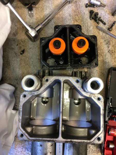

Heren, voordat de olie de pomp ingaat zit er een heel fijn filter.
Dit deel kan dus nooit in de pomp terecht komen.
Als je de stalen leiding volgt totaan de pomp zie je een nippel die de pomp ingaat.
Onderaan deze nippel zit een filter. Big RT Smile
Zoals je kunt zien ligt de "kapotte "pomp nog op mn werk
Wil nog een keer een cross sectie zagen dat de werking beter snappen.
Dus het deel kan nooit in de pomp terecht komen.
Als je zeker wilt zijn kan deze nippel gedemonteerd worden. _004
Gr Minko

Minko,
Bedankt voor je reactie maar ik snap het niet helemaal. Als ik in het reservoir kijk waar het deeltje inviel (dus het voorrem reservoir waar je tijdens de spoeling die trechter met top in moet zetten) zie ik een opening naar een zuiger, zoals die foto die ik uit jouw draadje heb geleend.
Waar moet ik het nu precies open maken om het deeltje te vinden?

Oke, Dan heb ik het verkeerd begrepen.
Ik dacht dat het deeltje in het reservoir bij de remhendel gevallen was.
Dus als ik het goed begrijp ligt het deeltje al in de pomp.
Daar waar het kunststof huis op de pomp zit en waar de olie in de pomp wordt bijgevuld.
Ja, Dan zou ik eerst de oplossing van Baird proberen.
Herhaaldelijk opzuigen met een injectie spuit.
Anders moet de hele pomp uit elkaar.
Dat is wel even een klusje :x

Nu snap ik het.
Het kunststof deksel van de pomp verwijderen met de Triwing bit.

Ik heb het deksel van de pomp gehaald met tribits, waar die niveausensors onder zitten. Ik heb ook de nippel met filterje onderaan verwijderd waar de leiding in zit dit naar de voorremmen gaan.
Daarna gespoeld zoals hier voorgesteld. Met een klein slangetje in het gaatje waaronder de zuiger heen en weer beweegt als je remt. (Ook gespoeld in de opening waar die nippel uit kwam) En er kwam een stukje uit!
Alles weer in elkaar gezet, gevuld en ontlucht.. maar nu...

Na een dagje alles opnieuw uit elkaar, schoonmaken, doorblazen en ontluchten had ik nog hetzelfde probleem en begon ik de moed op te geven, wilde al naar de dealer stappen ermee.
Toen zag ik dat er in die grote plug bovenop ABS pomp 1 klein pinnetje een heel klein beetje scheef stond.
rechtgeboven met pincet, schoongemaakt met contactspray en voila.. Probleem opgelost..
Zaterdag alle plastic er weer op en rijden!
Bedankt voor alle hulp, ik ben opgelucht.
zie foto (vocht is contactspray)
Groet
Bas
