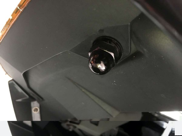

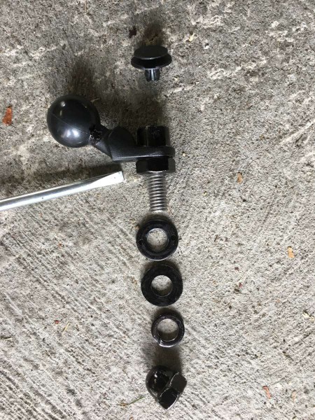

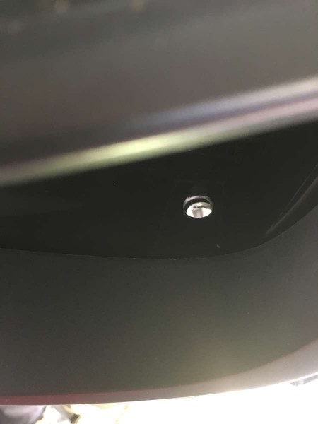

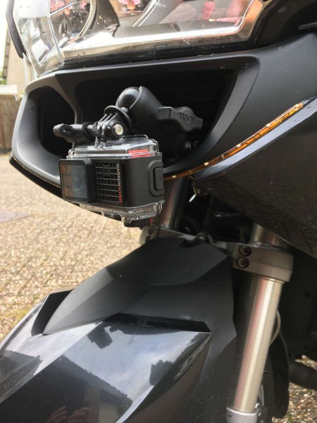

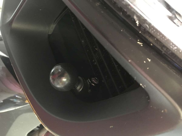

Hallo allemaal,
ik had mijn Virb eerst op het linkerkuipdeel gemonteerd met een zuignap. Ik vond het beeld toch wat teveel trillen.
Ik heb deze oplossing verzonnen. Ik heb het bestaande gat gebruikt. Wel met 1 mm opgeboord. De kosten zijn € 3,65 aan ijzerwaren, de RAM spiegelmount kostte € 15,=. De kleine knijper had ik nog van de Zumo.

Mooie oplossing. En de beelden ?
