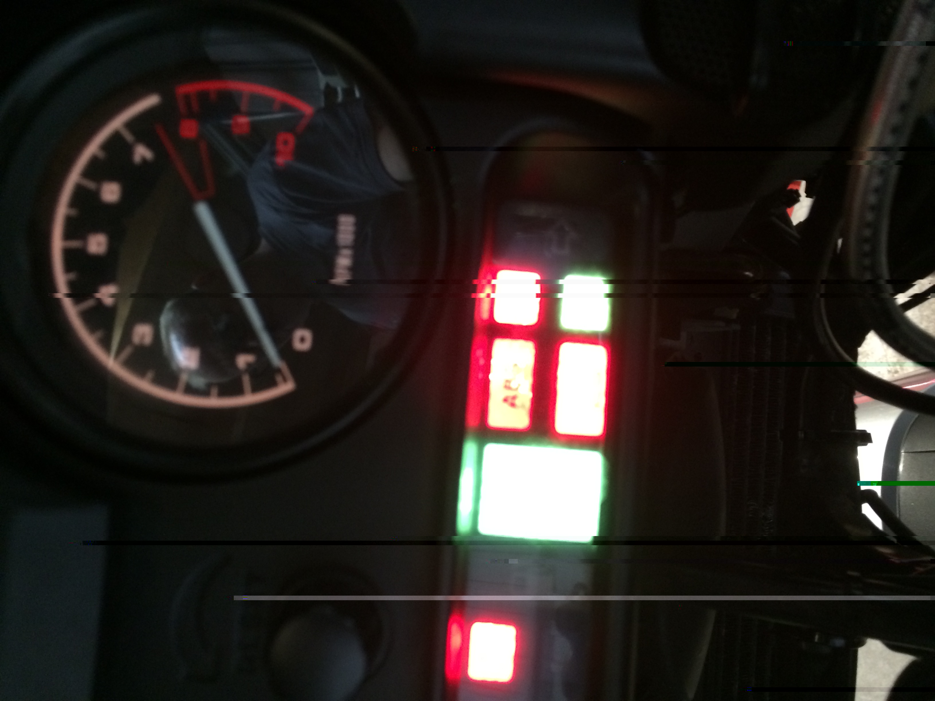

Resultaat voor de ABS:
Helaas, De opstart procedure is als normaal
Traag knipperende ABS lamp en de accu lamp
Na t starten blijft de accu lamp aan en blijft aan.
Als ik wegrij gaat de ABS lamp uit.
Als ik echter rem ( voor of achter maakt niet uit ) gaat de ABS lamp snel knipperen.
Na enige tijd valt heel de rem druk weg,
Heel gevaarlijk dus
Dus laten uitlezen denk ik
Wie weet de mogelijke foutcode van de combinatie van de lampjes.

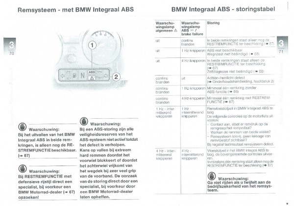

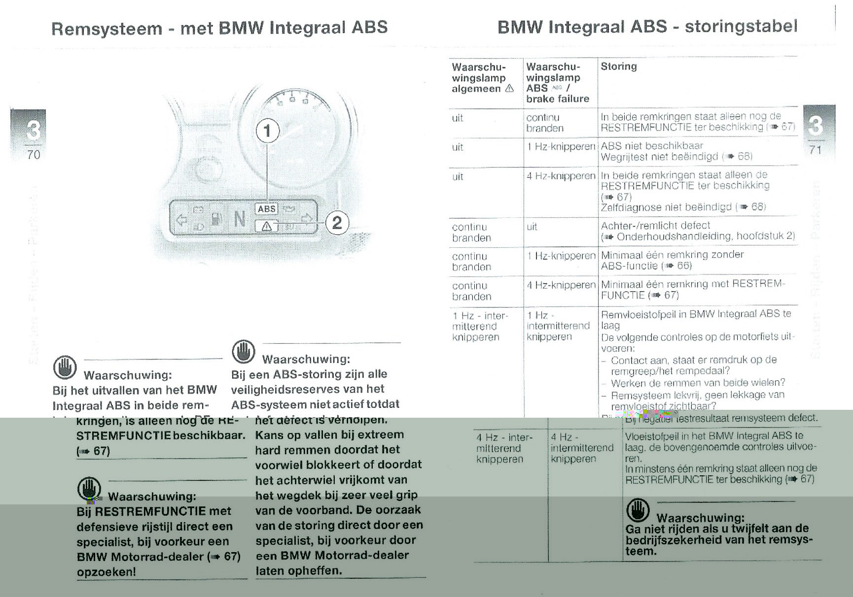

foutcodes lampjes inmiddels gevonden
voor beide systemen ( voor en achter ) geen remdrukgeen idee wat ik nu nog kan doen.
Naar de motorzaak voor een analyse
omschrijving en realiteit helaas gelijkvoor beide systemen ( voor en achter ) geen remdrukgeen idee wat ik nu nog kan doen.

Ik weet niet waar te beginnen
Vandaag de ABS sensoren nog gedemonteerd en gereinigd en opnieuw gemonteerd, geen verbeteringen ( had ik ook niet verwacht maar wel ergens gelezen )
Heeft opnieuw spoelen nog zin?
Ik lees dat sommige wel ABS problemen hebben maar dan blijft de motor wel remmen.
Bij mij valt de COMPLETE REMDRUK WEG.
Ik kan dus niets
Ik had me net zo verheugd op de toerrit in Limburg
Wie weet wat ik zou kunnen doen ?
Opnieuw spoelen ( de motor gekocht met een onderhouds history waarin duidelijk te zien is dat er altijd gespoeld is, ik heb t dit jaar zelf gedaan en nog vele km zonder problemen kunnen rijden )
Uitlezen
ABS vervangen
ABS verwijderen en zonder ABS doe ik liever niet

Je hebt het over de accu lamp die aan blijft: blijft die de gehele tijd aan of gaat die ook uit ? Een acculamp die aan blijft duidt op een storing van je laadcircuit van je dynamo naar je accu, ik zou me voor kunnen stellen dat als dat niet goed is je ABS in een fout schiet en zich uitschakelt omdat er te weinig spanning/vermogen aan boord is om veilig te kunnen remmen en liever gecontroleerd uit gaat dan onverwacht.
Als je niet je acculamp bedoelt maar de Algemene Waarschuwingslamp die permanent brandt en je ABS lamp met 4 Hz dan ga door naar blz 67( moet ik zelf ook even opzoeken), kom zo ...
- minko
- Berichten: 158
- Lid geworden op: 26 aug 2013, 16:35
- Bijz: 2002 zilver, kofferset, Nedplex 50 cm tomtom 710
- Woonplaats of omgeving: roosendaal
- Locatie: roosendaal
Re: ABS problemen R1150RT
Het is inderdaad de algemene waarschuwingslamp onder de ABS lamp die blijft branden.
De accu lamp gaat gewoon uit.

Ik weet inderdaad nog niet wat t probleem is,
wat ik wel heb gemerkt vandaag:
Als ik start brand de algemene gevaren lamp onder de ABS lamp en knippert de ABS lamp langzaam.
Als ik even rij gaat de ABS lamp uit en blijft de algemene gevaren lamp eronder branden
Als ik met voor rem gaat de ABS met 4 Hz knipperen, de pomp druk blijft echter aanwezig.
Ook al rem ik veel en hard ik blijf rem druk houden.
Zodra ik echter met achter rem valt na 1x remmen de rem druk weg !!!
Ik heb dit meerdere malen herhaald, ook met hogere snelheden ( ongeveer met 60 km/h )
Zolang ik alleen met voor rem knippert de ABS lamp wel snel met 4 hz maar ik heb WEL rem druk
Als ik met achter rem valt de rem druk na 1 of 2x remmen weg.
Als de rem druk wegvalt heb ik dus VOOR en ACHTER geen rem druk meer :mrgreen:
Inmiddels alle tight-raps waarmee de bekabeling vanaf het contactslot ed vast zit verwijderd.
Hier zie ik dat de beschermingsslang om de aders heen wel is beschadigd, De aders en hun isolatie is echter oké.
Ook door de kabels te bewegen en verdraaien is er geen verandering in de ABS storing
Dat door slechte kabels de fout zou kunnen ontstaan kan ik denk ik dan wel uitsluiten.
Blijf dus verder zoeken.
Remlicht bij indrukken van het rem pedaal functioneert goed.
Remschakelaar functioneert dus ook ( lijkt me ).
Morgen verder zoeken of hier nog elektrische contacten van hoofdrem cilinder oid zijn die van invloed kunnen zijn.
Wordt vervolgd

vandaag de ABS uitgelezen
foutcodes 17433 druk in achterwiel cirquit te laag
foutcode 17182 druk in voorwiel cirquit te hoog
foutcode 17911
van alle wordt gegeven dat de fout nu niet aanwezig is
foutbuffer leeggehaald
na testen blijkt dat
17419 rear ABS motor defect
17163 front ABS motor defect
blijft komen als de remmen bekrachtigd worden
In de test waarbij na een bepaalde tijd de remhandel ingeknepen moet worden komt de remdruk niet in het groene gebied
dit is zowel voor als echter het geval
Bij deze test loopt ook de pomp niet mee
Alleen bij heel hard knijpen met 2 handel op de remhandel komt de Remdruk in het groene gebied.
Paul bedankt voor de hulp
Ik ga eerst de andere pomp maar eens inbouwen.
foutcode 17911
