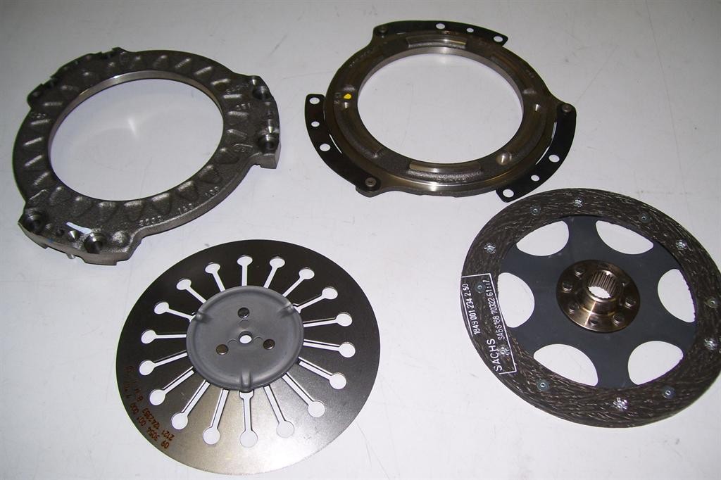

Als het goed is ziet de complete set er zo uit wat je gekocht hebt.
beckysmile
Re: Stand koppelinggroep
Dat is helemaal juist, en voor de duidelijkheid, de twee delen onderaan op de foto hebben geen merktekens en kunnen ten opzichte van de rest verdraaien. Voor de koppelingsplaat (rechts) zal dat duidelijk zijn, maar de drukveer is ook niet gefixeerd. Ronddraaien daarvan zal in de praktijk nauwelijks voorkomen, maar aan de sporen op de oude te zien, gebeurt het wel.
De bovenste twee (links de sluitplaat, rechts de drukplaat) moeten met hun merktekens 120 graden gedraaid staan.
Wat betreft het invetten van de drukveer, de buitenrand heeft wat vet nodig, en de contactvlakken met de drukplaat (de verhogingen), zodat de koppeling niet piept als je ontkoppelt.
Groet, Aad
Groet, Aad

Als je goed kijkt, zie je boven links een wit streepje op de deksel en boven rechts een gele punt op de aandrukplaat.

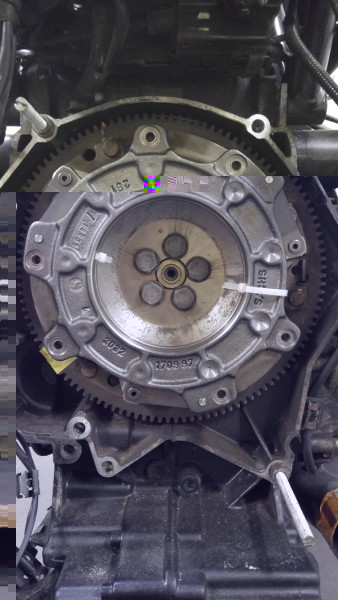

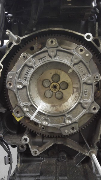

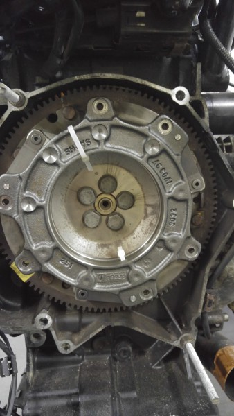

Er zijn bij mij drie mogelijkheden (eigenlijk vier maar daarover later)
ik kan de drukplaten op nagenoeg drie verschillende manieren monteren, maar in alle drie de gevallen kom ik niet uit op 120 graden.
De gele markering is het streepje op het vliegwiel. De brede tyrep van de sluitplaat en die kleine van de onderste plaat.
foto 1 Zie beneden als bijlage (vraag me niet waarom die daar staat (digibetes)
Foto 1 komt er op neer dat ik de twee merktekens van de platen zo dicht mogelijk bij elkaar plaats en die twee dan tegenover het merkteken op het vliegwiel zet. qua balans redelijk maar heeft niks met 120 graden te maken. (Op de foto staan ze trouwens recht tegenover elkaar maar dat was niet de bedoeling.De brede tyrep staat dan dus ook op 2 uur.
Foto 2 ; lijkt op 120 graden, maar dan had de kleine tyrep op de markering "251" moeten staan.
[img][/img]
Foto 3 ; lijkt op 120 graden, maar dan had de kleine tyrep bij "3032" , op 4 uur, moeten zitten. Of optie 4; ik ben een muggenzifter......
De vraag is dus of dit redelijk of in ieder geval mooi genoeg overeen komt om te monteren of dat ik terug naar de winkel moet om een (sluit) plaat te zoeken waarvan de markering wel goed staat. (Nadeel is dat de doosjes dicht zijn dus daar zitten ze niet op mij te wachten ben ik bang)
op deze manier kan ik in ieder geval niet voldoen aan het "120 graden criterium".........

Volgens mij is de situatie op foto 2 de juiste, je hebt steeds een markering, dan 2 bevestigingspunten , een markering, 2 bevestigingspunten enz.
Maar ja, wie ben ik.
In de andere situaties zie ik geen logica.
In het ergste geval monteer je alles, en trilt het hele zaakje, en moet het dus weer uit elkaar.
Veel succes.
Groet, Aad
Veel succes.
Groet, Aad
