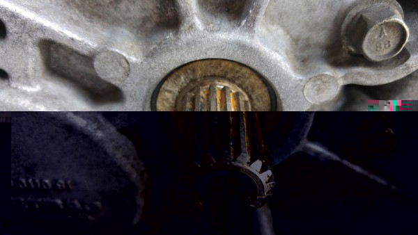

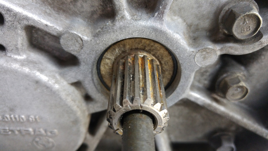

Ik heb deze foto hier al ergens anders staan, maar nu even waar hij hoort;
Ik heb de V bak gepoetst, maar heb ik wat te enthousiast afgespoten of moet dat zo ? Het lijkt er op dat ik wat mis ?
"Rubber onder"
Re: keerring van vilt ?

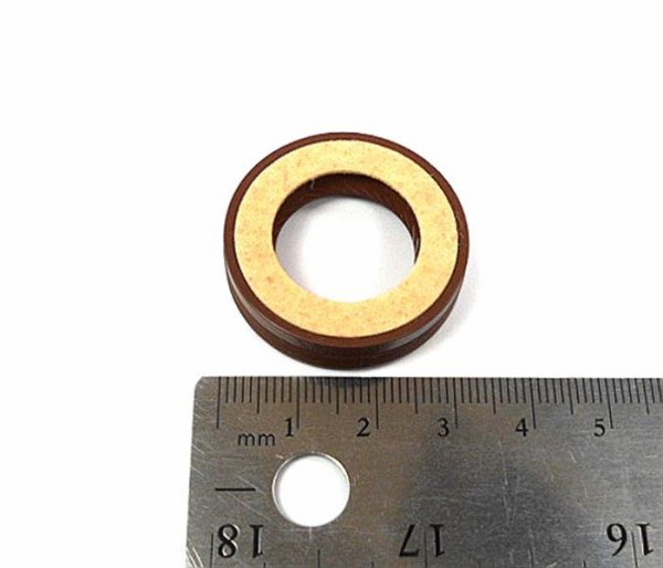

Dit is de keerring dus volgens mij normaal als ik het zo zie. Het vilt gedeelte zal het vuile vet dat misschien metaaldeeltjes eraan heeft een beetje weg houden van de keerring. Maar dan moet er nog wel wat vet aanwezig zijn op de spiebanen ;) . Ik liet hem lekker zitten als hij geen olie gelekt heeft. De olie word erin gehouden door de lip van de keerring. Maar was het gebied rond de keerring nu echt kurkdroog voor je de bak hebt afgespoten? Ik zou wel de olie van de versnellingsbak voor de zekerheid verversen. Ik spuit dat liever niet met hoge druk schoon persoonlijk tenzij de bak uit elkaar ging

Nee, er zat wel wat smurrie op de ring, ik heb de bak ingespoten met Dasty ontvetter en met een borstel schoongemaakt. Lekken doet hij niet, bij demontage van de bak van het koppelingshuis was alles droog.
De spiebanen waren vrij droog / roestig, maar na schoonmaak nog goed. Ik vernieuw de koppelingset en de as laat ik zitten.
Olie ververs ik.
Ik laat de oliekeerring dan maar zitten, goed is goed.
