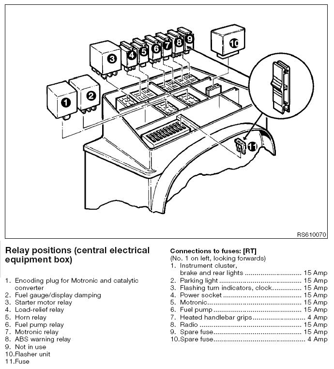

Is er hier een schema of afbeelding waarop ik kan zien welke zekering in de zekeringskast waarvoor is.
Re: plaatsing schema zekeringkast R1100RT
En deze kan je ook eventueel helpen;
