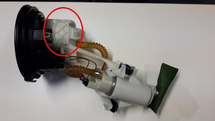

De 2010 1200RT brandstofpomp (met vlotter dus) heb ik hier al "klaar" liggen.
Ooit aangeschaft in verband met mijn eigen "onderzoeken" aangaande het voortdurende drama van de tanklint.
Qua mechaniek, montage van dit onderdeel, gebaseerd op wat ik zoal zie & vindt binnen RealOEM & MaxBMW ben ik hoopvol gestemd dat het ook (in mijn geval) gaat passen in een 1200RT van 2007.

En zie hier een foto van de 1200GS(A) brandstofpomp;
Er zit dus een "lege" plek bij de 1200GS(A) waarop het vlotter-mechanisme eenvoudigweg erop geklikt wordt.
Bij de 1200RT van vóór modeljaar 2010 zit die mogelijkheid er blijkbaar niet, net ff een andere constructie.
Zo zit de vlotter-mechanisme heel veel lager op de 2010 1200RT brandstofpomp.
PS: Ik neem aan dat je niet "brandstofpomp serie nummers" bedoelt maar "brandstofpomp onderdeelnummers", of "partnummers", reken ik ook goed.

Dat is correct, die nummers bedoel ik.Inspector Gadget schreef:En zie hier een foto van de 1200GS(A) brandstofpomp;
Maar mijn RT is modeljaar 2010, uit april.
Als ik het dus goed lees zou bij mijn machine die mogelijkheid er wel zitten?

Jou brandstofpomp is dus nog de "oude" versie (van vóór augustus 2010), en volgens onze onderzoeken is die niet voorzien van een mogelijkheid om daarop het vlotter-mechanisme erop te klikken zoals bij de 1200GS(A).Markus schreef: Maar mijn RT is modeljaar 2010, uit april.

Ondertussen heb ik de 2010 vlotter-model benzinepomp aangesloten samen met de convertor en helaas blijkt de (3D-geprinte) 4-polige mannelijke connector van die convertor niet echt heel goed te passen.
In de documentatie is er aangegeven dat je dan eventueel met een föhn aan de slag kan, maar ik wil dat eerst ff met hem verder afstemmen.
Daarom wilde ik eerst ff wachten met het melden ervan zodra tevens gecontroleerd was dat de gehele benzinepomp-mechanisme van het vlotter-model (= bouwjaar 2010) ook daadwerkelijk fysiek geïnstalleerd kan worden ter vervanging van de meet-strip model.
En er tegen die tijd ook duidelijkheid was over de voortgang van die convertor.
Wordt hopelijk vervolgd!

Re: Nog eens: het tanklint
Ja, dat gaat heel stroef. Het is een soort van AMP SealLock connector Waarbij de OEM connector in bovenstaande afbeelding *in* die 3D-geprinte connector gestoken moeten worden en die rode rubberen rand net in die connector verdwijnt.
Nu steekt die nog een paar millimeter boven die 3D-geprinte connector en is dus de connectie niet goed (genoeg).
Maar zoals de maker aangeeft, kan je een föhn gebruiken om dat op te lossen.
Aangezien de 2010 brandstofpomp in mijn geval nog niet is ingebouwd en er naast "hangt" wil ik op dit moment niet het risico lopen met veel kracht wel de connector aan te sluiten om deze daarna weer los te moeten trekken (lees: risico van breken, schade).
Het is tenslotte gemaakt om eenmalig aan te sluiten c.q te veranderen en als het goed is, daarna nooit meer.
