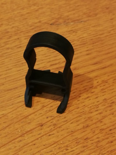

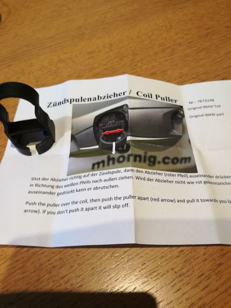

Inmiddels de Bougiespoel trekker besteld. In verband met de verzendkosten heb ik er een aantal besteld.
Mocht je ook op zoek zijn naar zo'n handig tooltje laat het dan even weten via een PB.
Mvgrt, Ruud.
Mvgrt, Ruud.

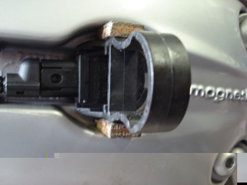

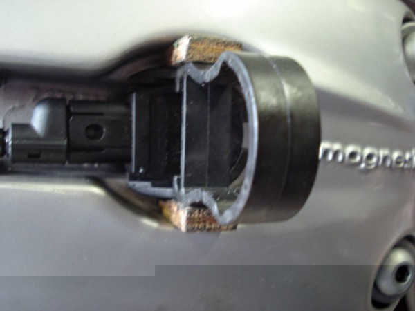

Als je er twee stukjes hout tussen doet kan hij geen kant op,en trek je de bougiespoel er zo af.
Succes-Kees.
Succes-Kees.

Re: Bougiespoel trekker R 1200 RT
Kijk en daar komt het ambacht en de vindingrijkheid van Kees om de hoek!
Kees BMW schreef:Goedenavond.
Succes-Kees.

Vandaag de trekker binnen gekregen. Ziet er goed uit en past perfect.
Even getest op de RT en de bougiespoel trek je er nu heel simpel uit.
Heb er nog een aantal over nu. Voor de Forumleden € 10,= incl opsturen.
Grt, Ruud.
Grt, Ruud.
