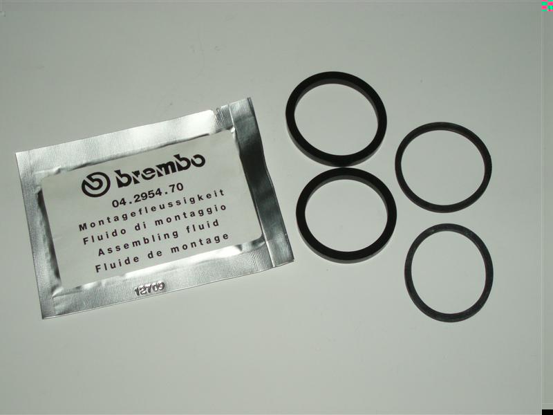

Heeft er iemand ervaring met de achterremklauw reviseren?
Ik kom op internet alleen setjes tegen voor de voorremklauwen.
1 zuiger van mijn achterremklauw zit nl vast en deze moet dan naar mijn mening gereviseerd worden.
Alleen kan ik daar dus geen revisiesetjes voor vinden.

Kan je gewoon via de BMW dealer bestellen Ik denk dat dit het juiste nummer is 34 21 2 330 311

http://www.realoem.com/bmw/enUS/showpar ... Id=34_0689 en dan bestellen bij
http://www.hobbyist.nl/product/5415319/ ... 4212330311
