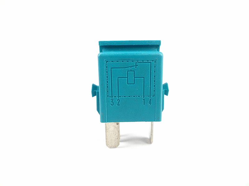

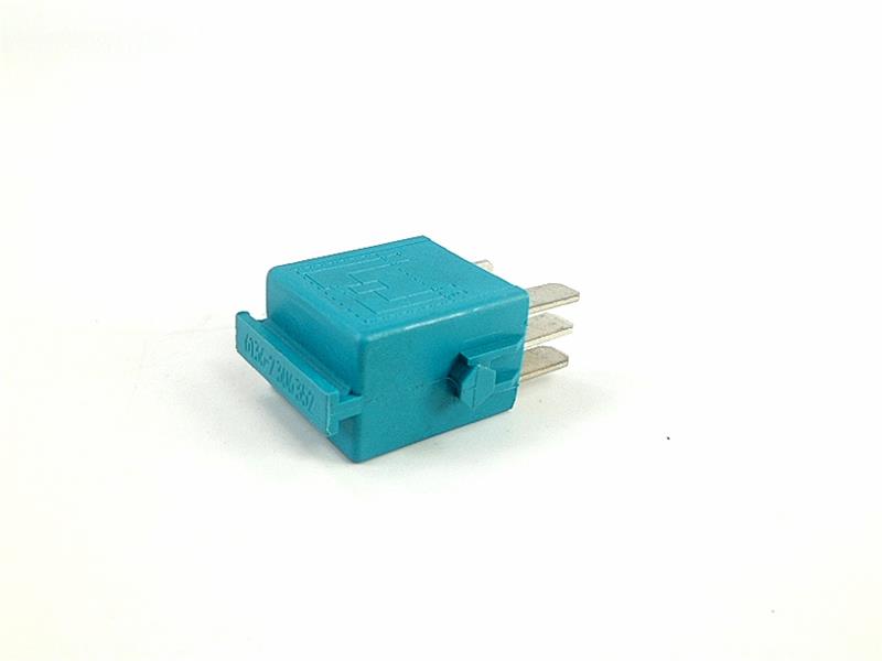

Zo ja, kijk dan ook ff in je zekeringskastje of er een extra relais zit van deze kleur & pen-bezetting;

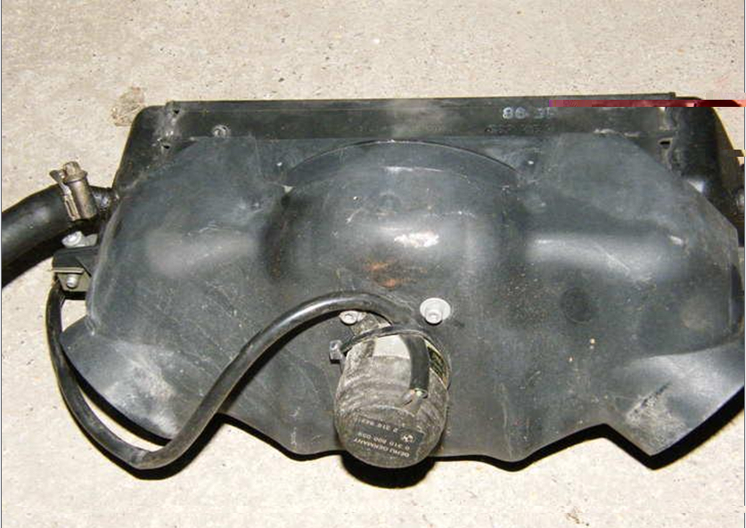

Bedankt voor de uitleg. Er zit inderdaad een fan achter de oliekoeler.
Als ik het zadel eraf heb, zal ik het extra relais? eens bekijken. Volgens Haynes moet de ene lichtblauwe een extra verlichtingsrelais zijn. Het ziet er nu zo uit:

Je moet ff jou foto 180 graden draaien en vergelijken met het navolgende;
Relais #9 (meest links-onderaan relais) is bij de burger-versie leeg.
Ook zit de hele reeks van (leeg, bij jou) middelste rij aan zekeringshouders er bij de burger versie niet in.
Je zult de tupperware eraf moeten halen om te zien of toevallig het stekkertje voor die temperatuur sensor (welke een thermostaat is) én (ook) of de ventilator van de oliekoeler is aangesloten.
Voor het zelfde geld is getracht zoveel mogelijk RT-P bekabeling weg te halen, mogelijk vandaar ook geen zekeringen meer.
