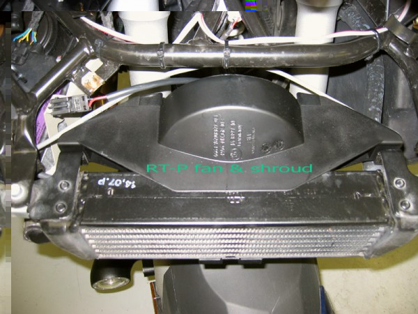

Ja heb ik maar dan voor mijn R1150RT's:
Originele oliekoeler-achterzijde-cover bij BMW gekocht, wat aluminium auto-ventilatie slangen en de hete koellucht naar de zijkanten geleid.
Ik zit dus niet meer in de heteluchtstroom en er komt alleen koele lucht bovenlangs het stuur achter de ruit. De R1100RT had ook zoiets maar dat past niet op de R1150RT (heeft ander subframe) maar was meer bedoeld voor warme handen in de winter en dat werkte ook niet, wel in de zomer om het niet heet te krijgen.
Wees creatief en het gaat je lukken!

Bij de dealer is voor de R1150RT een kunststof kap te koop, destijds € 12.=, die de gehele oliekoeler afsluit aan de achter/uitstroom zijde, zit met 2 boutjes vast aan de oliekoeler. Rechts en links zitten er ronde openingen, ongeveer 50-60 mm in diameter waar de alumimium slangen uit de autohandel oppassen, wat buigen en kneden en je kunt heen leiden waar je ze hebben wil. Als ik 's zomers mijn hand voor zo'n uitstroom opening hou dan brand ik mijn handen door de handschoen heen, zoveel hitte komt daar uit.Beaukey schreef:knip knip
@Baird:
"...Originele oliekoeler-achterzijde-cover bij BMW gekocht" => heb je daar meer gegevens van? De vorm (bevestigings beugels) van de originele koeler doet idd vermoeden dat er componenten op/aan gemonteerd kunnen worden. Dit was mijn eerste idee (totdat ik de NineT zag)
Deze foto is van linksonder genomen naar boven toe, je ziet links de oliekoeler en daar rechts van de kunststof kap zitten en dan de met rode tape vastgezette aluminium slang, bij de R1150RT kom die slang dan precies voor het loze gat onder de speaker-roosters uit en van daaruit naar buiten. Totaal minder dan € 25.= aan materiaal en 100% resultaat

Vond nog een betere foto, (zonder rechter slang even)
Re: R1200RT 2011 oliekoeler verplaatsen
Lijkt op zo te zien de "Bottom Part of Additional Fan Housing" (onderdeelnummer 46 63 2 317 080)
En zou mij niet verbazen als deze ook past op je 1200RT.

Het onderdeel dat ik heb staat niet op de partlist, het is dus zeker niet onderdeel 46 63 2 317 080 dat daar staat.
Blijkbaar heeft Herr BMW in zijn wijsheid besloten niet alle beschikbare onderdelen op de RealOEM te zetten

Correct.Ik gok dat de auteur toch gaat voor de verplaatsing van de oliekoeler.
De R1200R's oliekoeler is ook een mogelijke kandidaat: https://1drv.ms/i/s!AjcUtOY36QhWgSSZqmBxSEsMcYB1
