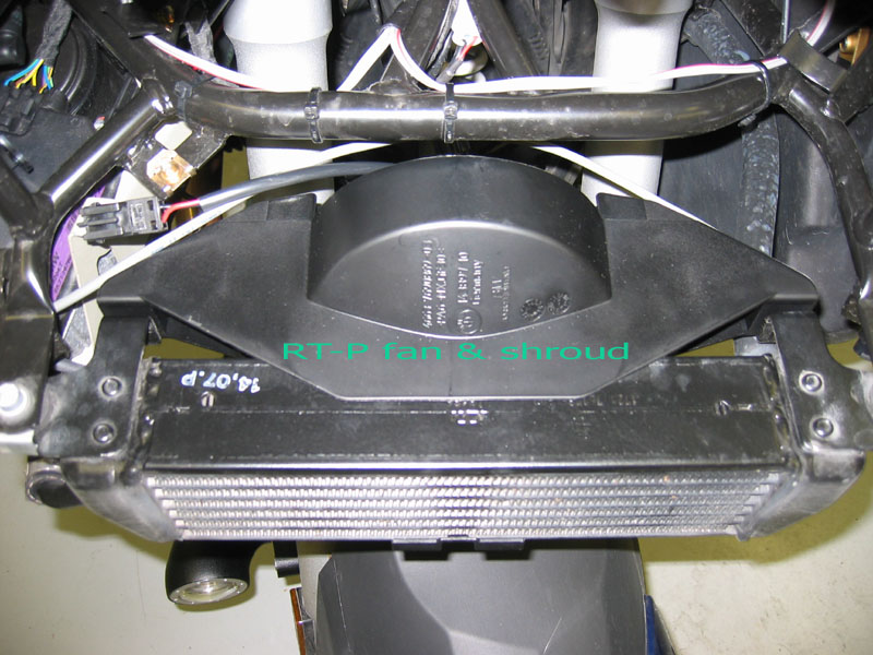

Ja heb ik maar dan voor mijn R1150RT's:
Originele oliekoeler-achterzijde-cover bij BMW gekocht, wat aluminium auto-ventilatie slangen en de hete koellucht naar de zijkanten geleid.
Ik zit dus niet meer in de heteluchtstroom en er komt alleen koele lucht bovenlangs het stuur achter de ruit. De R1100RT had ook zoiets maar dat past niet op de R1150RT (heeft ander subframe) maar was meer bedoeld voor warme handen in de winter en dat werkte ook niet, wel in de zomer om het niet heet te krijgen.
Wees creatief en het gaat je lukken!

En wat ook nog kan, is de overheidsventilator;
Waar een wil is, is een weg.
Het is maar welke oplossing je zoekt & accepteert. :lol:
Voor de volledig vermeld ik ook nog deze oplossing, hoewel niet nodig voor modeljaren 2010+ volgens de niet-OEM fabrikant;
http://www.aeroflowscreens.com/R1200RT/R1200RTAFMK.htm
Als je daar de maatvoeringen van wilt hebben, laat gerust weten dan scan ik 1 van mijn exemplaren in.

De overheidsventilator is inderdaad met name bedoelt als de motor stilgezet wordt na een snelle rit maar zal ook tijdens het rijden inschakelen als de temperatuur van de motor hoog(er) oploopt.Beaukey schreef: 2. Ik snap niet precies het doel van de "overheidsventilator". Ik neem aan dat deze m.n. toegevoegde waarde heeft als er geen rijlucht door de koeler stroomt.
Er zijn wel meer motoren (ook niet-BMW) waarbij de ventilator tijdens het rijden (automatisch) kan inschakelen.
De overheidsventilator op de 1200 draait zo'n 3000 ~ 4000 rpm (gok ik, toen ik deze ff op 12 volt aansloot) met een dusdanige behoorlijke luchtverplaatsing, dat ik meen dat je daarmee jou probleem zou kunnen oplossen. En kan je dat zelfs automatiseren op basis van de buitentemperatuur, bijvoorbeeld. Of anders een schakelaar op het stuur.
Dat lijkt mij heel wat minder rigoureuzer en gemakkelijker te doen dan het verplaatsen van de bestaande oliekoeler.
Tis maar een suggestie natuurlijk.

Bij de dealer is voor de R1150RT een kunststof kap te koop, destijds € 12.=, die de gehele oliekoeler afsluit aan de achter/uitstroom zijde, zit met 2 boutjes vast aan de oliekoeler. Rechts en links zitten er ronde openingen, ongeveer 50-60 mm in diameter waar de alumimium slangen uit de autohandel oppassen, wat buigen en kneden en je kunt heen leiden waar je ze hebben wil. Als ik 's zomers mijn hand voor zo'n uitstroom opening hou dan brand ik mijn handen door de handschoen heen, zoveel hitte komt daar uit.Beaukey schreef:knip knip
@Baird:
"...Originele oliekoeler-achterzijde-cover bij BMW gekocht" => heb je daar meer gegevens van? De vorm (bevestigings beugels) van de originele koeler doet idd vermoeden dat er componenten op/aan gemonteerd kunnen worden. Dit was mijn eerste idee (totdat ik de NineT zag)
Deze foto is van linksonder genomen naar boven toe, je ziet links de oliekoeler en daar rechts van de kunststof kap zitten en dan de met rode tape vastgezette aluminium slang, bij de R1150RT kom die slang dan precies voor het loze gat onder de speaker-roosters uit en van daaruit naar buiten. Totaal minder dan € 25.= aan materiaal en 100% resultaat

Vond nog een betere foto, (zonder rechter slang even)
Re: R1200RT 2011 oliekoeler verplaatsen
Lijkt op zo te zien de "Bottom Part of Additional Fan Housing" (onderdeelnummer 46 63 2 317 080)
En zou mij niet verbazen als deze ook past op je 1200RT.

Het onderdeel dat ik heb staat niet op de partlist, het is dus zeker niet onderdeel 46 63 2 317 080 dat daar staat.
Blijkbaar heeft Herr BMW in zijn wijsheid besloten niet alle beschikbare onderdelen op de RealOEM te zetten
Kijk anders een naar de upper-part, 46 63 2 317 079.
Bij de 11xxRT kon BMW de warmte weg geleiden naar de zijkant/bovenkant.
Want overheidsversie die ik toonde voor de 1100RT heeft ook een dichte achterkant.
Latere versies (ik heb er meerdere) zijn daarentegen weer geheel open.
Mogelijk omdat bleek dat er onvoldoende doorstroom gerealiseerd kon worden. Bijvoorbeeld door een ander merk/type ventilator?
Ik heb in ieder geval ook verschil in toerentallen bemerkt tussen de verschillende uitvoeringen.
De afbeeldingen (tekeningen) op RealOEM (lees: de BMW DVD) zijn niet altijd geheel juist.
Sommige onderdelen zijn wat moeilijker te vinden, moet je echt zoeken op nummer voordat je een "hit" hebt. (let ook op de USA versie)
En inderdaad soms staan er onderdelen niet op.

Ga met mijn foto's langs de dealer en vraag of ze zo'n 1150 achterkant hebben en of die past op de 1200, als de afmetingen van de oliekoeler het zelfde zijn is het verder een kwestie van knutselen, kost een paar uur maar dan heb je ook wat.
Voor wat betreft alle partnummers: allemaal aardig maar je wilt een ding in je handen hebben en dan field-engineering

Correct.Ik gok dat de auteur toch gaat voor de verplaatsing van de oliekoeler.
De R1200R's oliekoeler is ook een mogelijke kandidaat: https://1drv.ms/i/s!AjcUtOY36QhWgSSZqmBxSEsMcYB1
