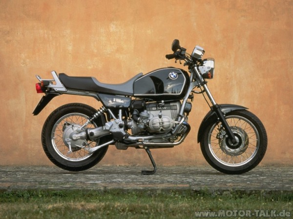

Beste mede BMW-rijders,
Afgelopen weekend was ik op de Veteranenbeurs in Woerden en zag daar een aangepaste R80-R(T) waar ik heel enthousiast van werd.
Het betreft hier een R of RT met een monoshock (enkele schokbreker) met een reactiestang.
Deze betreffende BMW kwam uit 1994.
Nu ben ik aan het zoeken geweest naar R80-R(T)'s en R100-R(T)'s die zo'n enkele schokbreker achter hebben en kan daar nu niet echt een lijn in vinden. Sommige modellen hebben het wel en sommige niet.
Weet iemand hoe dat nu precies zit met die modellen? Zijn er specifieke bouwjaren waarin alleen die monoshock gebruikt zijn en welke zijn dat.
Ik ben zeer benieuwd naar jullie reacties.

Ik denk dat ze op de R80 gebruikt worden vanaf 1984. Maar op de GS al eerder.

Hoi Ton,
Ik heb die monoshock op de GS inderdaad al vaker gezien.
Toch zoek ik een "R" omdat deze lager is. De GS staat te hoog voor mijn project en dan zou ik teveel onderdelen moeten vervangen.
De spaakwielen van een GS(A) zouden weer wel mooi passen op mijn project.
Ik ga eens kijken bij de 1984-ers. Dat zou betekenen dat vanaf 1984 tot 1994 dit type gemaakt worden?

Niet alleen op de R80 maar ook op de R100 En R100R werden ze gebruikt. En volgens mij zijn ze voor het laats verkocht in 1997.

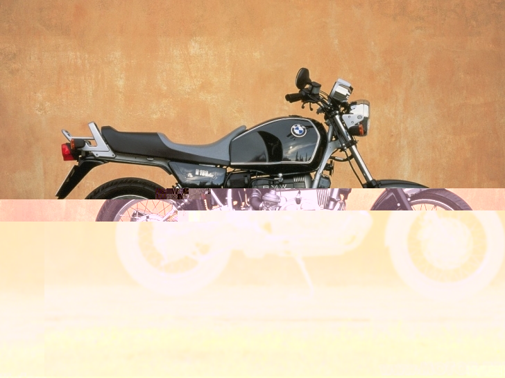

De R100R heeft de reactiestang

De R100R was het laatste model met het oude blok en waarschijnlijk de eerste met de reactiestang op de cardan net als de latere types De paralever. En het is gewoon een kwestie van even opzoeken. Zoek op BMW motor geschiedenis en de antwoorden vliegen op je oren.KMVRTR schreef:Volgens mij is het toch niet zo moeilijk,vanaf een bepaalt bouwjaar zijn alle modellen met monoshock uitgevoerd.

Dit is inderdaad de uitvoering die ik bedoel Ton1959.Ton1959 schreef:De R100R heeft de reactiestang
Mooie machine.
