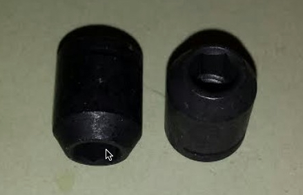

Klopt, de gaten in de stuurschakelaars van de 1200RT zijn berekend voor M8.
Ik zou wel willen adviseren of je die beoogde stuurspiegels kunt uitproberen.
En ik zou willen adviseren de BMW voorgeschreven M8 moeren te gebruiken (onderdeelnummer 51162328287) omdat "normale" M8 moeren niet zullen passen.
